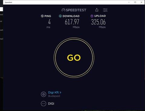

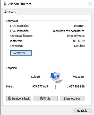

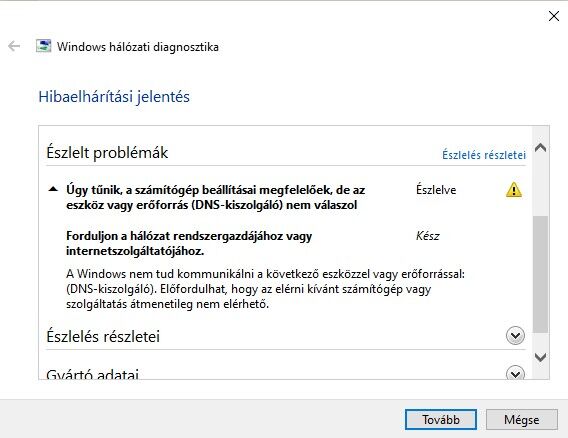

Hozzánk is megérkezett FTTH. A Digi adott mellé egy ZTE ZXHN F618 wifis routert. A srác mondta aki beszerelte hogy a router LAN1 az gigabites a LAN2 meg 100-as. Eddig minden szuper a TV része rendben működik net is van, de nem gigabites. LAN1 csatlakoztatva a gépre majd rengeteg mérést végeztem és ez az eredménye:
Minden mérésnél gyakorlatilag ez jön vissza, olyan mintha nem engedné valami hogy fentebb menjen. Digi oldalán is ezek az eredmények kb. LAN2 is kipróbálva de ott is 100 körüli mindig.
Pár infó ami esetleg fontos lehet:
-kábelem jelenleg CAT5e
-Realtek RTL8111H, 1 x Gigabit LAN Controller(s) alaplapi hálózat
-wifin mérve még rosszabb olyan 40-50 körül mozogNem tudom melyik okozhatja a gondot. Windowsba is ránéztem.
Készítettem egy diagnosztikát ott meg ezt írja:
Valami ötlet?

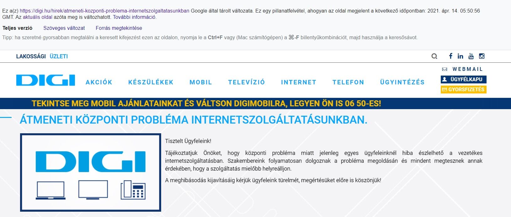

Pest megye/Mende elesett. Másnál? FTTH, IPv6
BenHans
Nálunk is visszaesett ~250/250-re most délután. Remélem nem marad így, a ~940/330 szimpatikusabb volt.
XV. FTTH -
