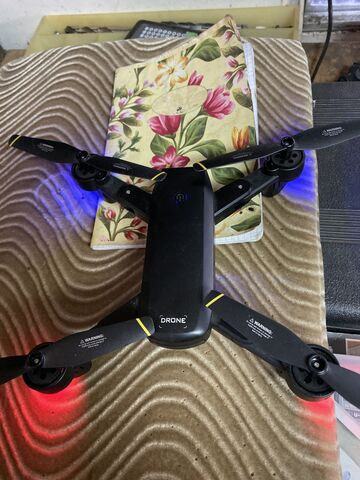

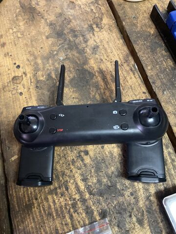

swazi
Egy kis segítségre lenne szükségem. hozzám került egy Eachine Ex2 mini drón.
Nincs használati utasítása és nem is nagyon találok. Soha nem repült még. Hogyan kell kalibrálni a kontrollert, Le tudnátok írni az első lépéseket?
Előre is köszönöm a segítséget! -
