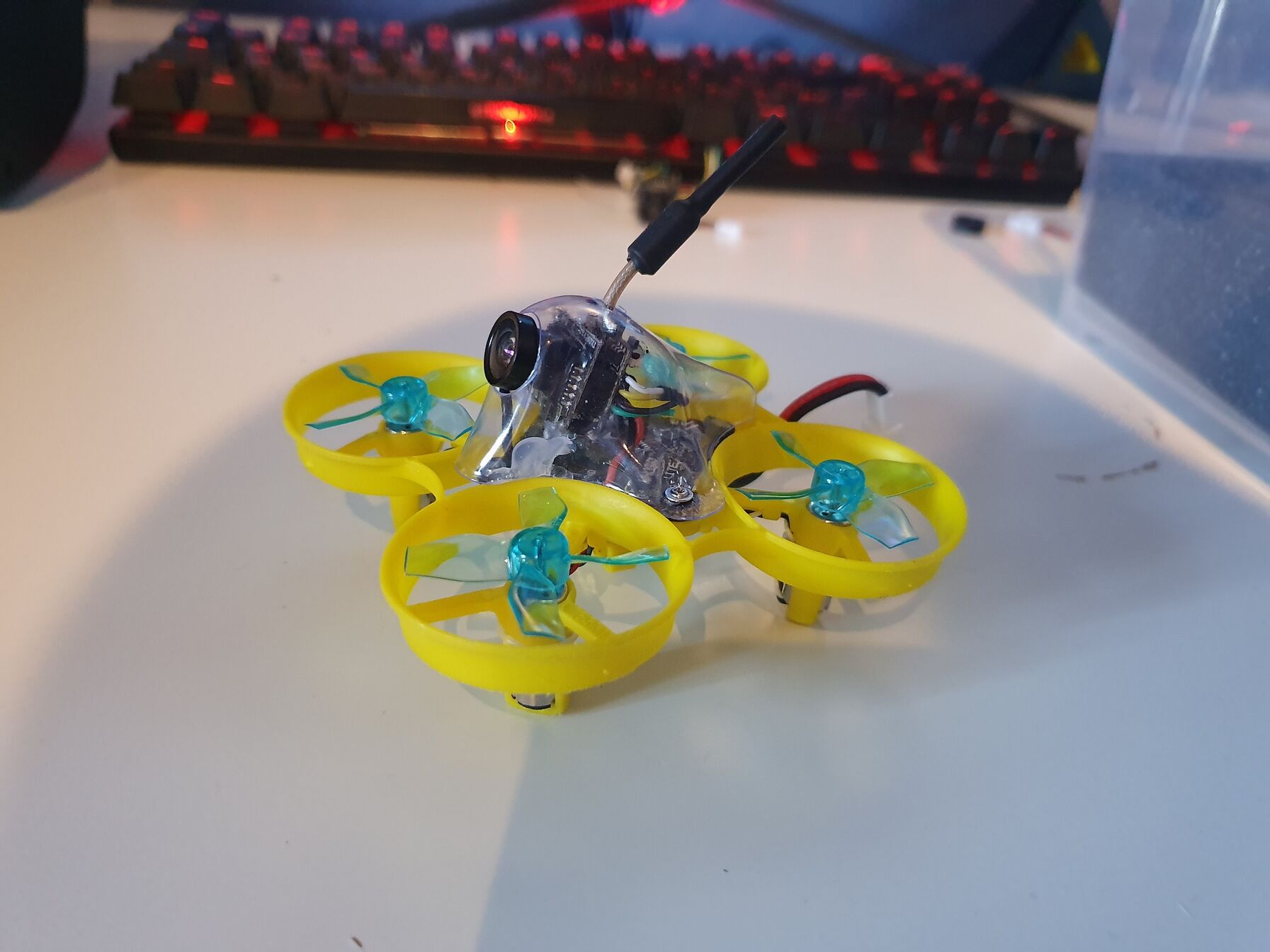

ha még mindig whoop a téma akkor a gyárit nem tudod kiforrasztani, az fc tartalmazza [link], másikat így is lehet forrasztani hozzá, kérdés érdemes-e (súly?). elég türelemjáték, meg mütyür. könnyű hazavágni. van választék bőven, szerintem keress gyárilag flysky-os gépet...
RevoneX
Mennyire nehéz egy vevőt kivenni, és forrasztani hozzá egy másikat?
