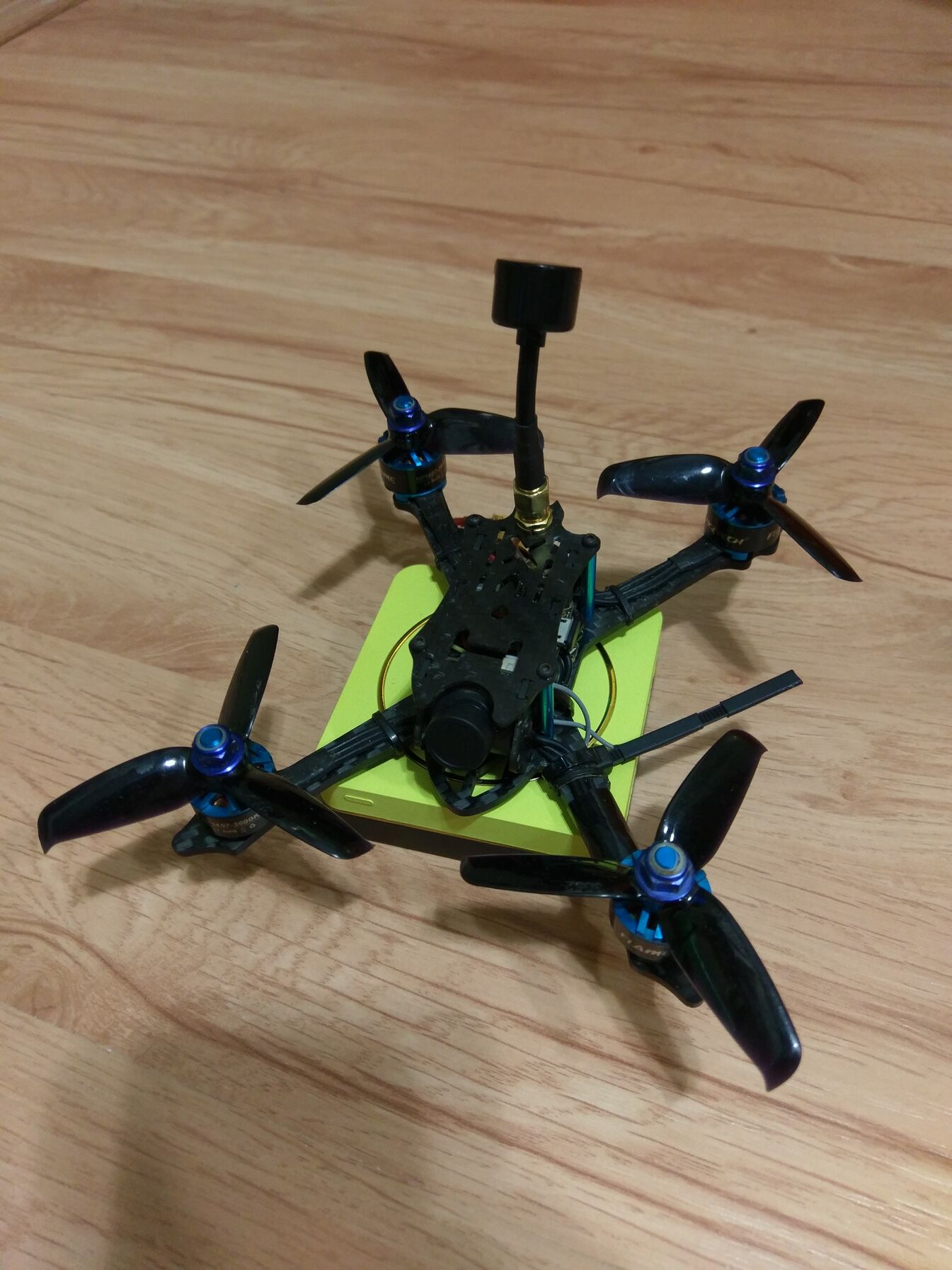

2 konfigot hasznalok már több mint egy éve és saját hulyesegemet leszámitva lásd a képeket lejebb
egyikkel sem volt eddig problémám... Probaltam parat mindnek volt vmi nyugje... nem lehetett leszállni és nincs OSD (pikoBLX).... max 2S de az is elfustol az ESC vagy FC... SuperFc 16x16 vagy 20x20.... es meg olcsobbak se voltak csak szarok..... van mikor kiszornak occooe 10eu/db... FC-t vagy ESC pl gearbest... de abban nincs koszonet a vegen! Viszont ez a 2 konfig stabil nalam! max 40 ejroert nem probálnék mast!EmaxMagnum F3 12/15A
- 20x20-as de kicsi es nem log tul a csavaron! kis gépbe 80-100mm-be tuti
- beépitett beeper van!nagyobb gépbe akár 5collba is!
- HAKrc ESC 20/25A
- Full Speed FC -

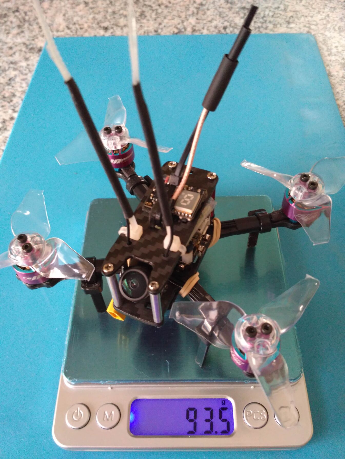

hibatlanul repult..... 40-50%-os gazzal hasitott.... 1x 1x punchra kb 2sec alatt jott a Volt drop! 2,5 perc alatt mig repult azalatt az ESC forrosodott amint leesett megállt a hutés azt ki is gyuladt..... a leeses utan meg volt kép ahol lattam a fustjeleket.... aztan szemcsi le es irany a gépért ami az avarba landolt es mar langolt! de mire odaertem elaludt! igy nezki az ESC:

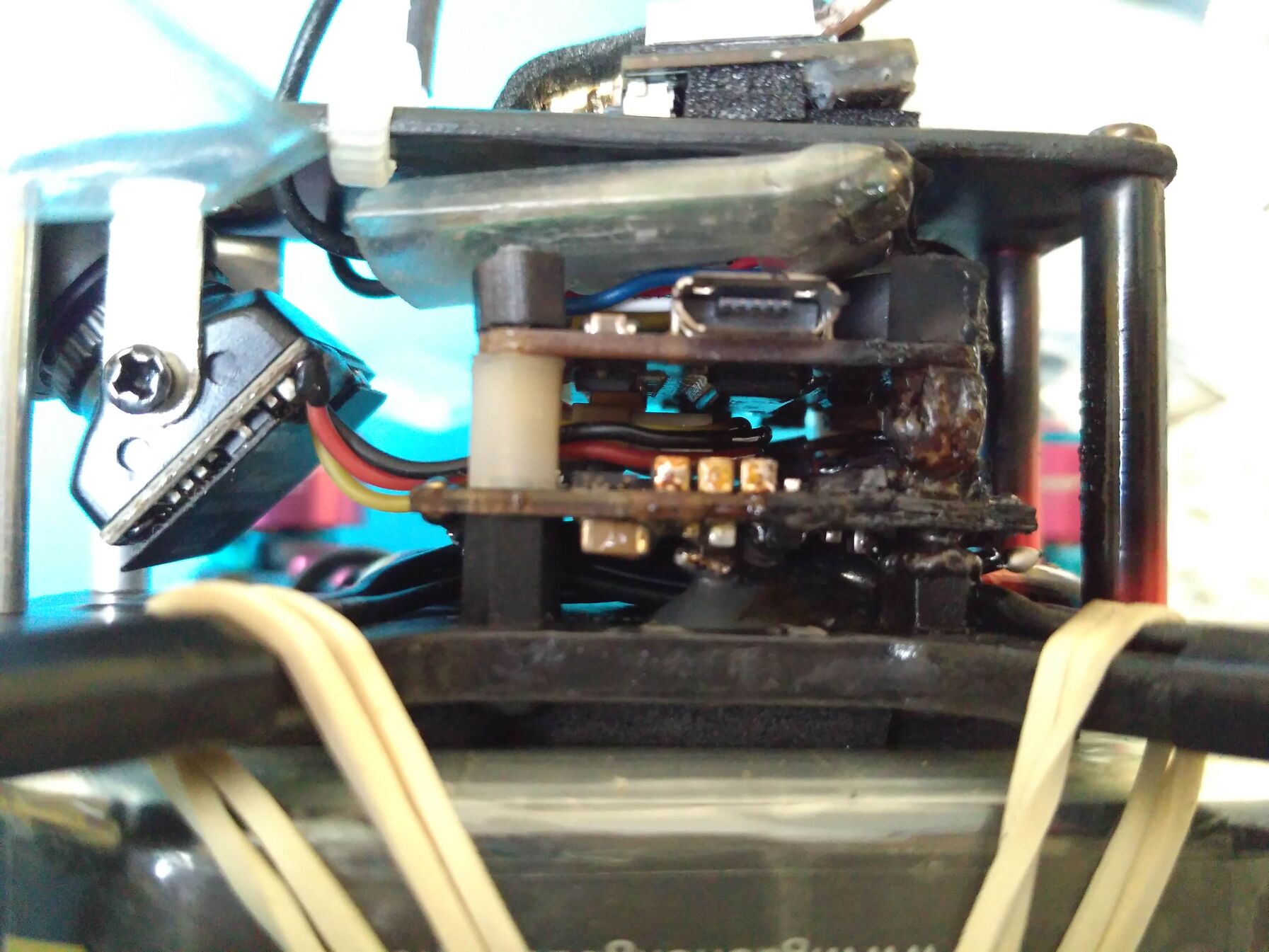

Besz@rás jól néz ki a mérges dongó!
De kár, hogy elkormolt
Mint drónos nem tudok hozzászólni, de mint elektrotechnikával foglalkozó szakember igen. Ha nincsenek mozgatva a karok, akkor érdemes tömör és nem sodrott kábelt használni, mert az adott keresztmetszet mellett a többszörös áram átvitelére képes, és nem melegszik annyira, illetve a melegedést is jobban tűri. Forrasztásnál érdemesebb ólommentes forraszanyagot használni, mert annak magasabb az olvadáspontja, bár ridegebb is egy picit.
Ahogy nézem a PCB szépen szétnyílt tehát a tűz ott keletkezett, de az a folyománya lehetett annak, hogy valahol zárlat lett előtte. -
vandor01
Na elkészult....
2,3"-os propok... 1207/6000KV RCinPower motorok
4S-en 3collon 17A 5sec-ig
elt és repult 2perc 30secig....
amint leesett azonnal fustolt szemcsibe eloztek be az indian jelek szoval az aksi kabelek meg fent voltak nem a leesestol szakadhattak le! de késobb a kabel forrasztasai lolvadtak az ESC rol! valszeg mar repuléskor az ESC tuzforro lehetett... olyan forro hogy leeseskor kigyulladt majd par secet langolt.... az ESC szétéget a feher muanyagoszlopok megolvadtak, a piros alu oszopok befeketedtek, a forrasztasok megolvadtak pl par motorkabel az ESC-rol... az aksi kabel az ESC-rol....
vagyis valami ilyesmi a teoria??? ha szetszedem lehet tobbet lathatok??
de otleteket is varok! mi hibazhatott... vagy hibaztam?
szerintem az ESC keves volt a motorhoz!
motor 1207/6000KV
ESC 12/15A Emax F3
propeller Avan 2,3" -

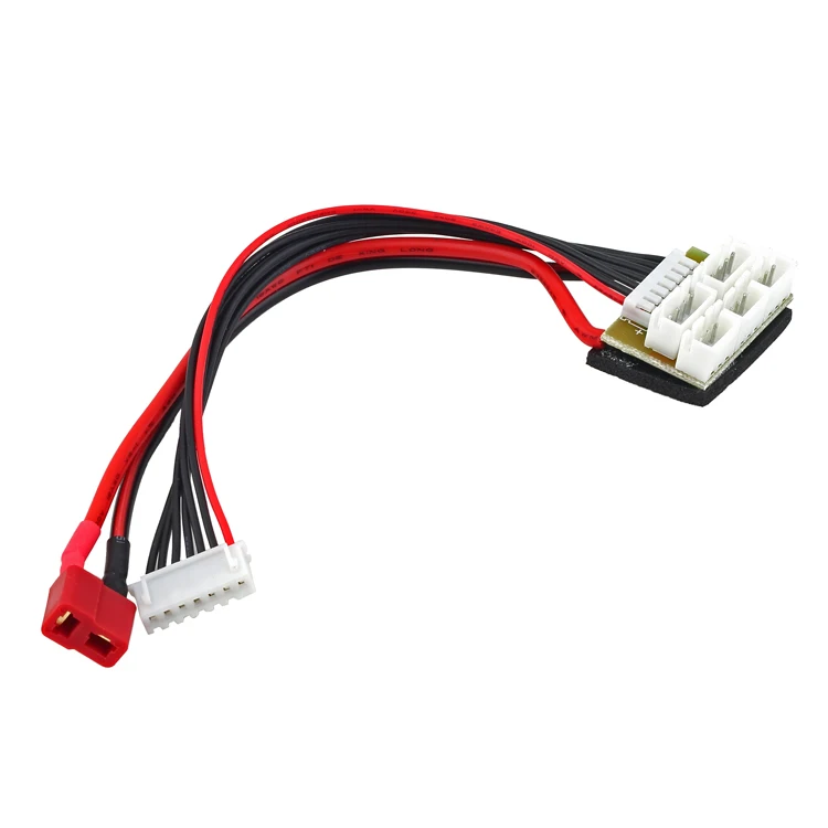

Saccco
Vegyétek vigyétek, amíg akciós, na nem mintha annyira drága lenne, amikor nem az...
2×3S vagy 3×2S töltésére alkalmas adapter.

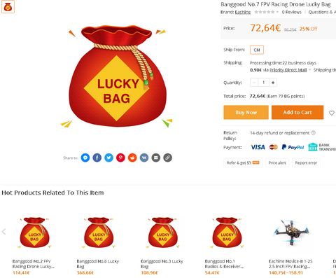

Nem élek ilyesmivel, én tudom mit akarok: ha lenne fölös pénzem... akkor se lenne, mert már elköltöttem volna
Mindig megvan előre betárazva a cart, de nem csak BG -n, hanem még vagy 3 oldalon.Más: be kellett raknom az egyik antennát a kar alá (remélem a rádió jel nem sínyli meg nagyon, a másik maradt kábelkötegelőn derékszögben - elég csálén néz ki), mert volt kis átszervezés. Megint ledaráltam egy VTX antennát, pedig már dupla kábelkötelegő tartotta, de az is kevés volt. Beraktam egy "nagy" nyalókát, ezt már nem fogja behajtani a propok közé. Ehhez a vevőt előre kellett rakni, ledet és csipogót átvariálni, meg ilyesmi. Tartok tőle csak a gondot csináltam magamnak, mert így a felső karbon lap fog törni egy nagyobb fejtetős parkolásnál: átszerelésnél vettem észre, hogy már el volt törve. (Pont most akartam meghirdetni a tartalék vázat, mert nem használtam és vennék helyette másikat, de akkor egyelőre marad az is...)
vandor01
Szancsó
#67831
Na ja.... vkinek ez jo uzlet
majd kapsz vmi eachines kőnehez osdi szart max 3S-en es amin ki kell cserélned majd az elkovetkezo par hétben tobb mint felét hogy egyáltalan megbizhatoan repuljon ... de azt is legalabb jo lassan és nyugissan! ES hogy meg rendessen is lassal roggton a lucky baghoz csaphatsz egy runcam micro2-st! Persze kezdésnek nem rossz de mindegy is szezonra kész lesz
Hajra..... tube tele a TYRO-k tuningolasos videoival! -

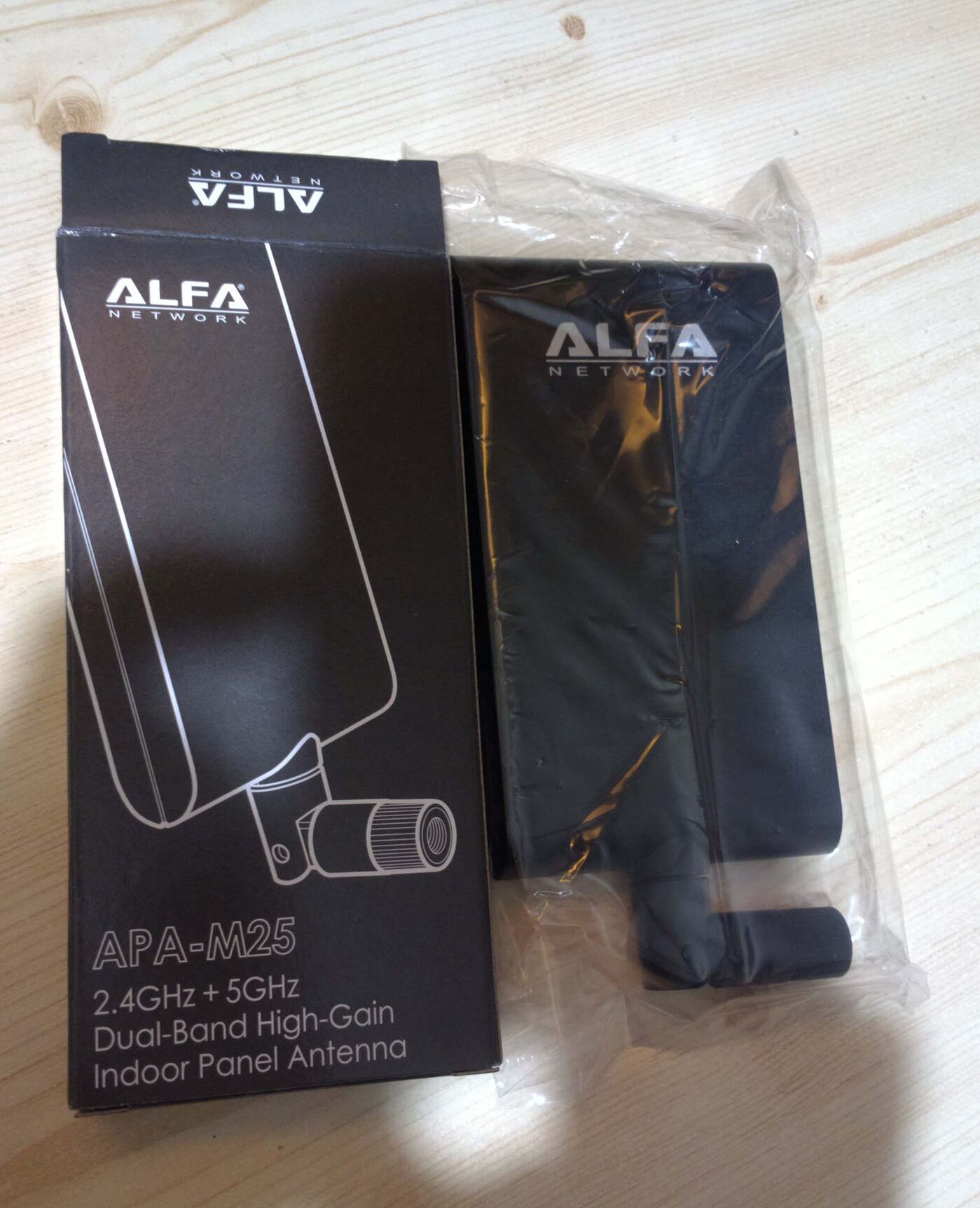

Ma megpróbáltam produkálni egy példamutató távolság tesztet a városban, a vasúti sínek mentén, csak a gyári megoldással. 100 méter után bedobta a törülközőt és RTH. Egyszer csak kiírta a vezérlő hogy megszűnt a kapcsolat, pedig mintha a 3-ból 2 pálcikám még lett volna.
Lehet a beállított 5.6Ghz -el volt baj? A videó jelnek nem tetszett csak a teszt? Holnap megismétlem antenna erősítővel ugyanott és talán magasabban. -
