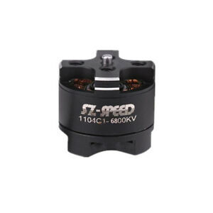

az erosebb motor mint masik 1102 (pl DYS 1102/10000KV) nalam volt belole mert multevben vmi 1500ft ert szorta a BG van piros es vilagos kék szinben.... tulajdonsagai....
elégé ehes motor egy egy punchra jon a VOLT drop
a szoknyaja 1,5mm-el hosszabb mint a DYSnek... akkora a harang rajta mint a Full Speed nek a 1104nek a suly ertekek a kovetkezokDYS 1102 = 3,6g
Eachine 1102 = 5gramm
FS 1104 = 5,1gramm65grammos Elfet 2 collon hajtottam vele....
szoval az eachine egy 1104-as erossegevel bir csak a magas KV miatt jobban falatozik.... birni fogja az erosebb propot AVAN etc.... akar 3S-en is de gyorsan fog melegedni!
gyarilag 2S-ig ajalnjak......a jo ára miatt erdemes lehet megveni en inkabb a FS-t preferalom mert 3S-re is ajalnjak

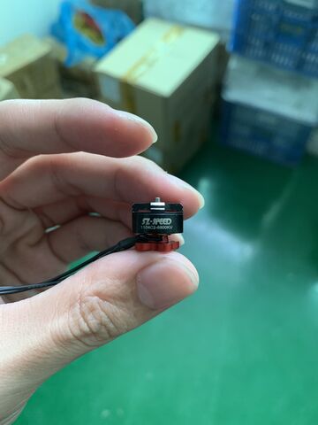

nalam Full Speed 1104/7500KV van....
birja 3S-en 3collon.... pull 220gramm
nem mindegyikre mondhato ez el!
5gramm/db mas hasonlo 1104.... 6-7gramm
multevi model ma mar csak dragan lehet kapni ha meg lehet?
neha akcioban 34 euro a 4db... de most 45....
ennyiert mar sokminden mas is van!
multeveben 5-6 ejroert hozza lehetett jutni....
ebben az evben volt belolle 1104C1 meg terveztek a 1104C2
a 1104C1- bol repul 2db gépem.....
teljesen jo nem erzem a kulonbseget.. 6800kv VS 7500kvde ha a suly es ar belefer? akkor 1106 emax!
ebben az evben jottek a T motorok abbol ezt favorizálják: F10
szerintem barmelyiket veszed nem lesz mellefogás.... remélhetoleg!
a gyanusan occo 4-5ejro/db.... ezt kerulni kell vagy duplan venni! pl

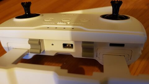

Megjött a Hubsan Zino-m és az ajánlásoknak megfelelően frissíteni szerettem volna az összes firmware-t. A transmittert kivéve sikerült is. A leírások szerint a transmitteren lévő 6 pinből kettőt rövidre kell zárni és így lehet frissíteni.
Az enyémen viszont a 6 pin helyén egy mikrokapcsoló van, és itt elakadtam.
Így néz ki:
Zino tulajok talán tudják a kérdésemre a választ, hogy kell ezen firmware-t frissíteni?

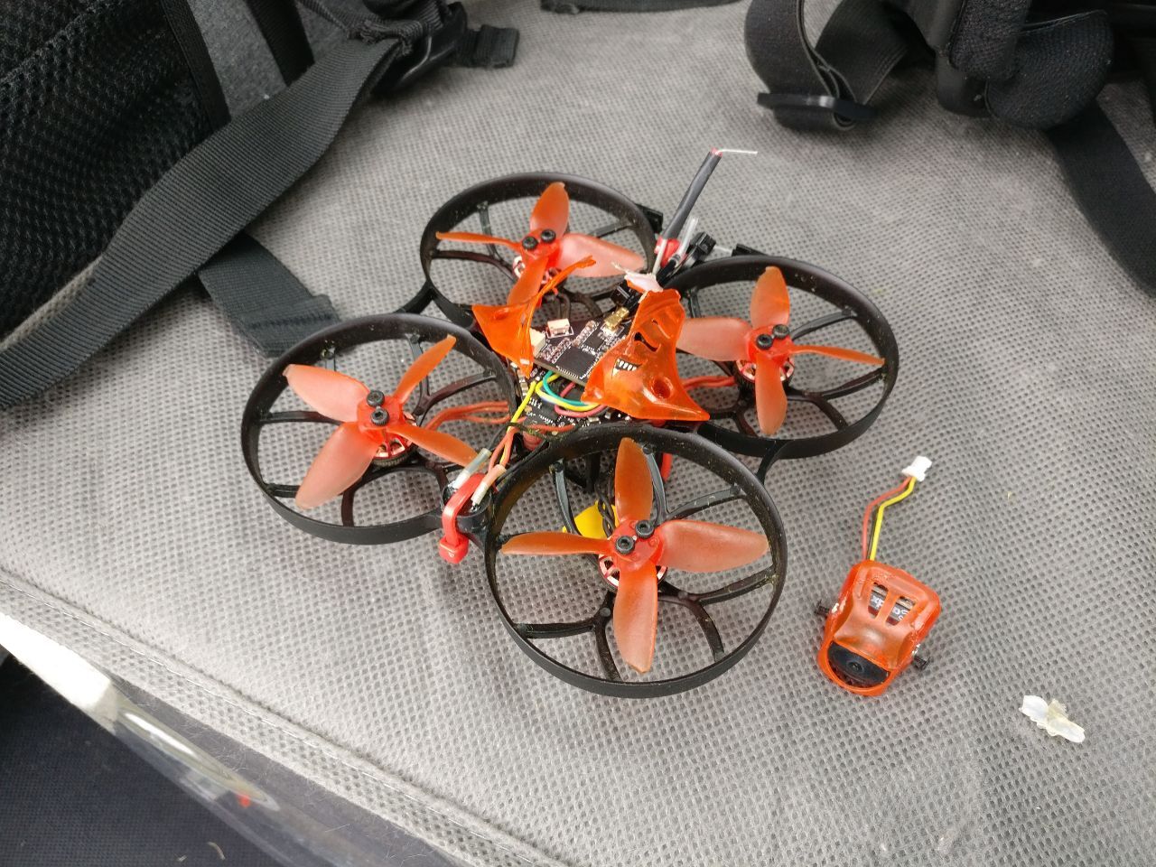

Hát most komolyan mondom, hogy én itt tettem le ezt az egészet.
A 65mm whoopnak amíg megy a motorja, vagy szét nem cseszem egy prop cserével még örülök aztán úgy gondolom nekem ennyi elég volt ebből.5"-et nem szeretnék, túl nagy. Nem vagyok időmilliomos hogy nagy rétekre, elhagyatott helyeket kutassak, járkáljak. Főleg Budapesten nem könnyű.
Akinek Beta85 Pro2 alkatrészek kellenének pedig írjon privit pls nyuogdtan.

És akkor még nem beszéltünk az ex110x kedvenc betegségéről, a leszakadó motorkábelről. Eddig szerencsém volt a motorokkal, de tegnap kettőnek is leszakadt a kábele.
A tengelyes dolgok miatt én inkább csavarozom a propot, így kisebb az esély, hogy elrontom le/fel rakáskor a dolgot.Ez egy költséges hobbi és szinte minden kopóalkatrész.
Igyekszem mindenből tartalékolni, mást nem tehetek. -

sajna EZ a 11xx motornal is probléma de alatta meginkabb (07xx/08xx)
a kis vekony tengelyke kiszoposodik a keskenyke alu hazbol 1x kicsuszik SOHA nem lesz jo... ez KUKA!
a kovetkezo az lesz hogy repulés kozben a harang elszall!itt jol lathato
[link] Ilyenkor mar ragasztoval csak raolvasni lehet...
de talan ideiglenesen mentheto a kovetkezo leszallasig....Ilyen kicsiben olyan motort vegyel ahol valahogy fixaljak a tengelyre pl egy peremmel vagy alulra es felulre is raknak zeger karikat C-clips!
de a felul zeger sem eletbiztositas! ott is be tud szoposodni el el forogni a harang a tengelyen max nem esik szet.... az ilyen zegerest erdemes meg ujkoraban a zeger es a haz kozott szepen kionteni gyorsragaszto gélel.... ekkor a nagy az esely, hogy felul nem fog beszoposodni vagy szetesni!

Told vissza a tengelyt. Amúgy annyi a trükk hogy prop cserénél ki kell támasztani a tengelyt. Illetve majd cserélni motorokat ertelmesre.
Ebben a méretben 2 választás van. Vagy ez, hogy a tengely kicsúszik vagy hogy van felül rajta c clips ami miatt meg ott gyengébb és törni tud.
Ha ilyesmi mókákat (meg sűrűn hulló elektronikát ) nem csípi az ember akkor irány 5 col, ott ezeket már jobban kinőtte a hobby

Értem! Tehát a harang és a tengely ahol érintkezik ott nem elég szoros, ezért a tengelyt túl betoltam mikor a proppot felraktam?
De most komolyan nekem a faxom tele van az ilyen szopódásokkal, hogy egy szaros proppot nem tudok le-fel rakni. Szívem szerint földhöz csapnám és levizelném és elküldeném a betafpv-nek, hogy helyezzék fel tampon gyanánt.
Most mit kezdjek ezzel? Mehet kukába vagy van olyan elvetemült aki képes megcsinálni? -

Mi az hogy kicsúszott a tengely? Mindenhol azonosan szorul amúgy. Tuti nem görbítettem el mert mint egy hímestojás toltam rá.
Most vettem észre hogy a másik motornál meg a tengely alul kicsit jobban kilóg és be tudom nyomni
Mi a töcs?? -

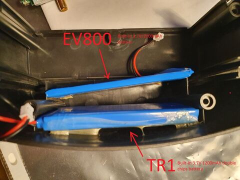

EV800D bele nem ugyan az. Szétszedtem és más az alaplap benne. De ezt jó tudni, mert nekem is kb azonnal lemerültet jelez. Gondoltam veszek bele akksit, de nem vettem még, mert nem tudom milyen kell bele...
Leírás szerint az alábbi akkuk vannak a szériákban:
TobyRich TR1:
"Built-in 3.7V 1200mAh double chips battery"EV800:
"Built-in 3.7V/2000mAh battery"EV800D:
"Built-in 7.4V 1200mAh battery"De a valóságban összehasonlítva nem értem a dolgot. A leírás szerint az EV800 1 cellás akkuja stimmel bele, de a valóságban ha megnézem a TR1 akksija 2 cellás, 7.4V-osnak tűnik.
Sajnos multiméterem nincs épp hogy megmérjem.

egyébként ezt olvastam, mikor a tobyrich-nek jártam utána, ugye az ev800d bele ugyanez. írták rcgroupson is hogy a kijelző lehet hogy merültnek jelzi, de amúgy meg ki kell próbálni mennyit bír. nálam is kb 5 perc után full töltésről csutkára merültre írja. de nem próbáltam még ki valójában utána még mennyit megy. szar lehet az osztás vagy a mérési tartomány vagy valami.
