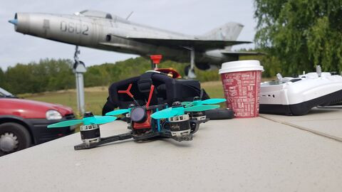

Ma belebotlottam egy eldugott kis cseh faluban az RC mennyországba. Egy hatalmas aszfaltozott reptér egy domb tetején gyönyörű tájjal és egy MIG-21-essel!
Instavideó -

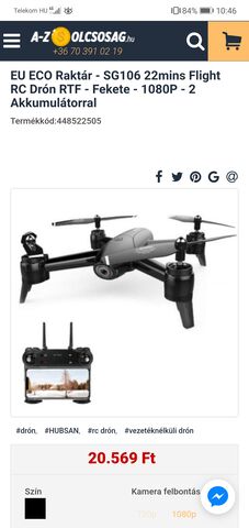

Doki42
A fiamnak tehát kezdőnek rendeltem egy ilyet, ezen meglehet szeretni ezt a hobbyt?
Köszi
bocsi nem rakja fel a képet.
Sg 106 1080p -
