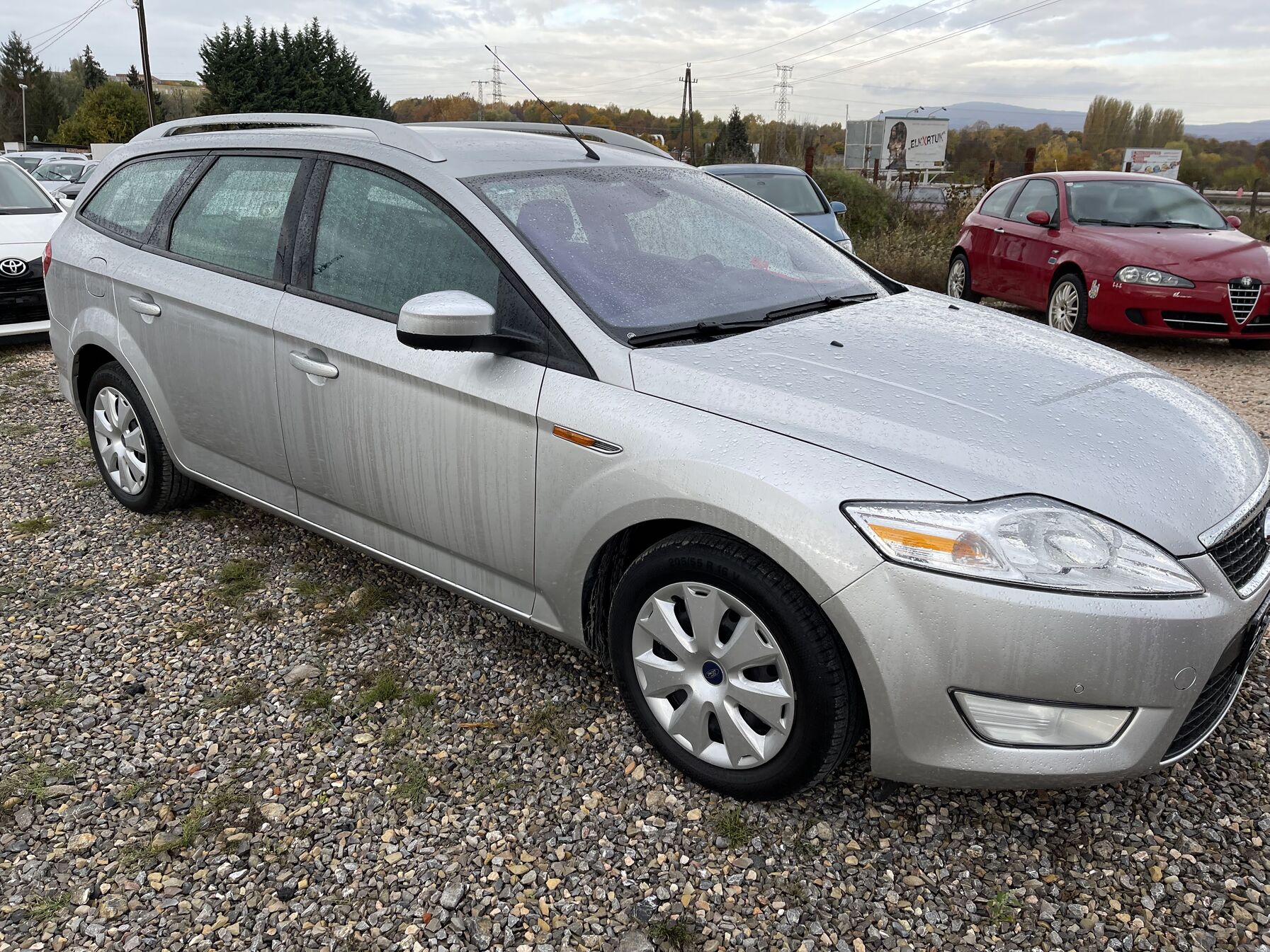

Tegnap végül megvettem a Ford Mondeot. 2008-as, 236k km. van benne, Németországból jött.
BA7 és KLBA1G kódok vannak a forgalmiban.FORD MONDEO IV Turnier (BA7) 2.0 TDCi 2007 85kw / 115HP
Motorkód alapján ez 115 lovas. Nem egy versenyautó, de nem is ez a lényeg.

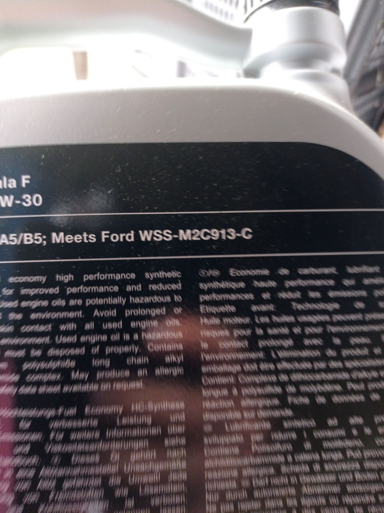

Ma délelőtt feldugtam töltőre. Bären, 3 éves lesz decemberben. 90+% városi használat.És akkor jöhet az étolaj... Van érdemi/lényeges különbség a motorcaft-os és a formula f 5w30 között? Úgy látom a motorcraftos is tudja ugyanazt a szabványt, de kicsit szélesebb "spektrumban" használható. Kellett vennem egy öt literest, mert csak kábé 2-3 liternyi volt már csak itthon és két helyen is megnéztem, nem volt polcon formula f olaj csak ilyen.

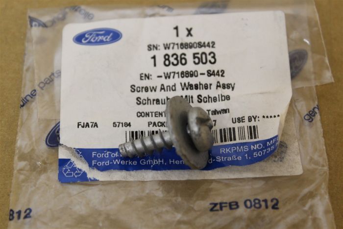

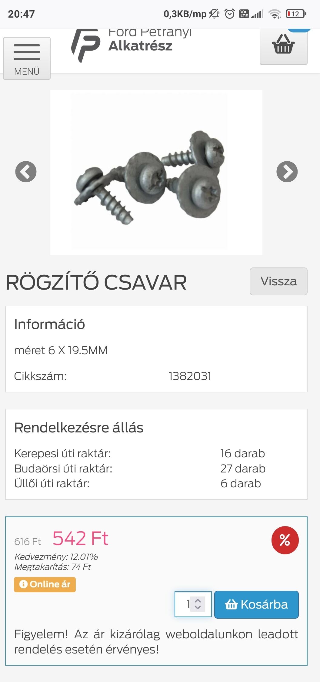

Közben találtam méretben megegyező szintén gyári csavart az már csak 532 forint [kép] el nem tudom képzelni a másik mit tud 7* ennyiért
Szerintem ezeket az árakat azért használják hogy a fiatal törött autókat amiket még márkaszerviz javít azoknál súlyosan le tudják venni a biztosítót, más számomra értelmes magyarázat nem nagyon van erre.
Minden apró gyári bizbasz extrém drága ami már sérülhet egy apró ütközéskor is. -

+1 a méretben passzoló, ellenben fillérekbe kerülő lemezcsavarra.
El sem tudom képzelni, mi kerülhet 3700 pénzbe egy ilyen csavaron. Nemrég hátsó gátló rögzítőcsavart cseréltem, cromaxnál emészthető áron lehet kapni. Pedig abban tízszer annyi anyag van mint ebben, amit keresel. -

Beesett a motortérbe mikor cseréltem az izzót nem is látom hogy hol van, gondoltam sebaj veszek két csavart lehet vagy 100 forint darabja ha gyári
De picit drágább úgy látszik, gondolom ez is a biztosítózás miatt van így.
A mágneses ötletre válaszolva sajnos fogalmam sincs hogy hová esett így meg nehéz lenne még mágnessel is kihorgászni, ha lenne valami alternatíva inkább vennék 2 új csavart majd legközelebb mikor meg lesz emelve akkor megnézem hátha meglesz még ott ahová leesett. -

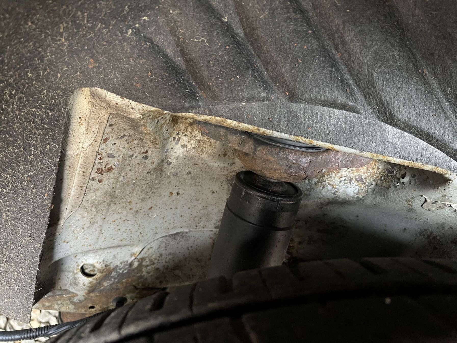

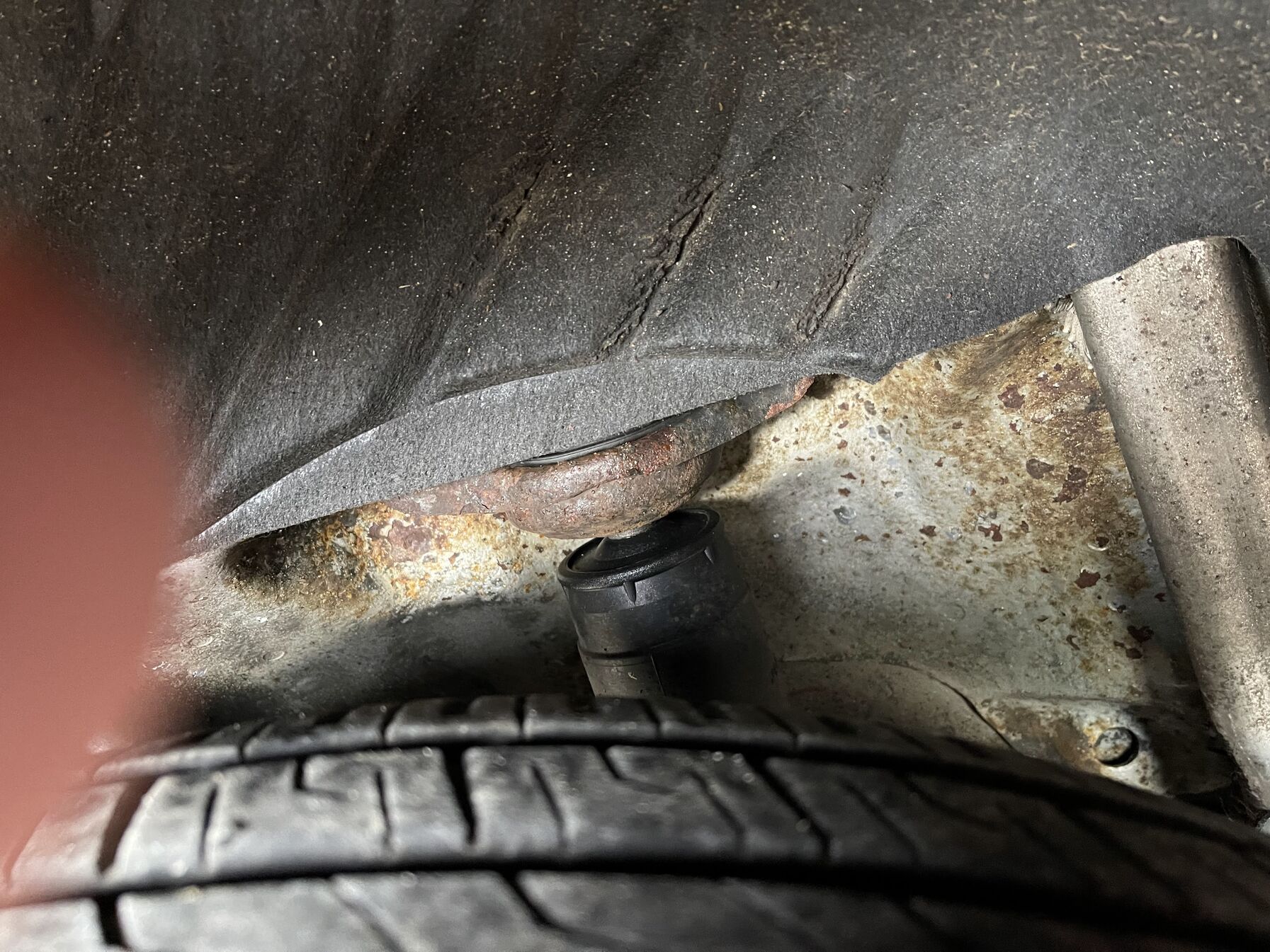

Azt is (ami tartjta a lengéscsillapítót) illetve maga a környezet rozsdás.
