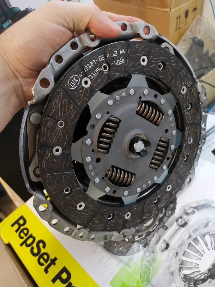

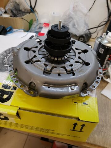

Jövő héten váltó olaj csere + megnézzük a bovdent, mert elég lötyögős a váltás már egy ideje. Korábban már láttam róla videót a YT-on, ahol elfáradt a műanyag elem a végén. Lehet csak ennyi baja van.
Jó lenne kuplungot is kicserélni "hamáregyszer", de szerelőm szerint amíg nincs baja ne piszkáljuk, polcon eláll.
Mondjuk nyugodtabb lennék ha már a Luk lenne benne az előző tulaj által belerakott AZMT helyett.Gondolom ha megveszem majd tavasszal az új hűtőt, akkor ahhoz a tartó gumibakokat meg a leeresztő csavart is külön meg kell venni... + új hűtőtartót is kap, a másik már rozsdás. De lehet csere után megnézem menthető-e, mert akkor rendbe rakom. Jó lesz talonba. Szerencsére a bölcső jó állapotban van.

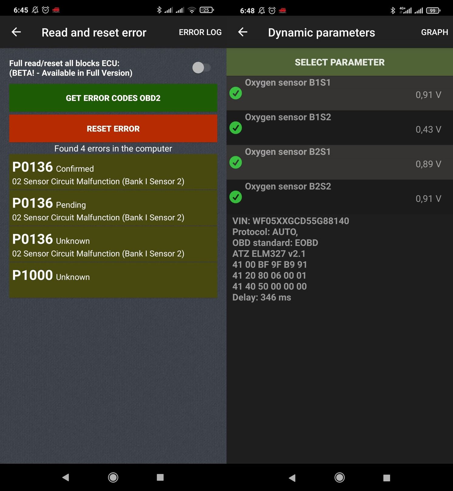

Első körben kérdés, hogy milyen obd? Ha csájníz féle, akkor az a fesz érték szerintem ott nem szentírás, az tuti. Ha pedig valóban felmegy ennyire akkor az szerintem nem jó jel... Nálam még 5000 közeli fordulaton is stabilan 14,8V a max, nem szalad feljebb. Töltésrendszerre sem ártana rámérni, lehet a feszszabályzó kezdi megadni magát...

A légtömeg mérő valszeg rendben van.
Ami gyanús még az az hogy a feszültséggel valami nem oké, a szondában, a P0136 hibás szonda feszültsége nem akar feljebb menni semmit, nyugalmi állapotban van.
Ha minden igaz akkor a gázadási feszültség kb. 14,6V.
Az OBD szerint nálam ez felszalad 15,6-16 V is néha, nem tudom hogy ez jele lehet valaminek. -
tomszli11
Teljesen tanácstalan vagyok...
Korábban már írtam, hogy gondjaim vannak a 2005-ös Ti-VCT Focusommal, de most tetőzik a gond.
Check Engine gondja van már hosszú ideje, mindig is lambdaszonda hibát dobott amit cserével korrigáltunk.
Minden szondája gyári és jól működő frissen cserélt darabok.
Egy OBD eszközzel olvasva viszont ez egy folyton visszatérő hiba amiből mára már csak ez az egy hibakód maradt (Ha sokáig nem törlöm akkor bezavar a B1S1 szondának is - itt még nem).
lambda hibáról a OBD olvasás
Szóval esetleg van valami tanácsotok hogy jó szondák esetén mit lehetne kezdeni a P0136-os hibakóddal?
Előre is köszönöm a segítséget! -

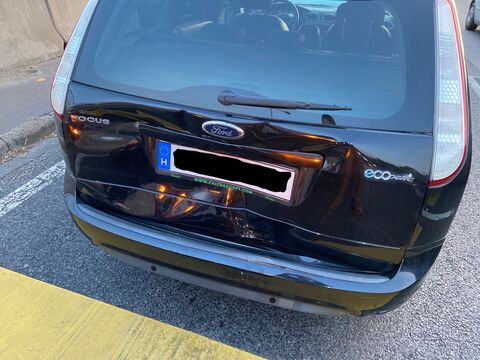

Pótszemle szokott lenni miután megbontják az autót és olyan sérülés is látható ezután amit megbontás előtt nem lehetett látni de esetedben ez nem opció hiszen első körben gtk-t mondtak rá.
A kárkori értéket viszont vitathatod, nem vagy köteles elfogadni az ajánlott összeget, de neked kellene bizonyítani hogy az autó többet ért ép allapotában mint amit ők számoltak. -
bali93
radi8tor
#38445
Igen, konkrétan mivel zárva volt a csomagtartó az ütközéskor, így a csomagtérajtó begyűrődésekor felhúzta a alvázlemezt, amin az ajtót fogadó elem (nem tudom hogy hívják, zár?) ül.
Légzsákok nem nyíltak.
@radi8tor: igen, elől csodával határos módon csak karcolások keletkeztek meg a rendszámtábla gyűrődött, szóval "csak" kozmetika.Van értelme ilyenkor fellebbezni, vagy újabb kárszemlét kérni? Zöldfülű vagyok, ez első autóm és az első ilyen károm is...
Btw, javításra 1,1-1,5M Ft-os ajánlatokat kaptam...

Csatoltam a képet, hogy mennyire lett benyomva a hátulja. Csomagtérajtó, lökhárító borítás, merevítő és díszléc cserés, de a szerviz szerint fenéklemezt is javítani kell, ill. huzatópadra is fel kell majd tenni... 750k-ban maximalizálta a biztosító a fizetendő összeget... Az autó amúgy üzemképes, a mai napig használom.
Az eddig kapott szerviz ajánlatok "természetesen" bőven efelett az összeg felett vannak, emiatt még nézelődöm. "Röhej", amúgy hogy összetörnek, és még én fizetek rá.
