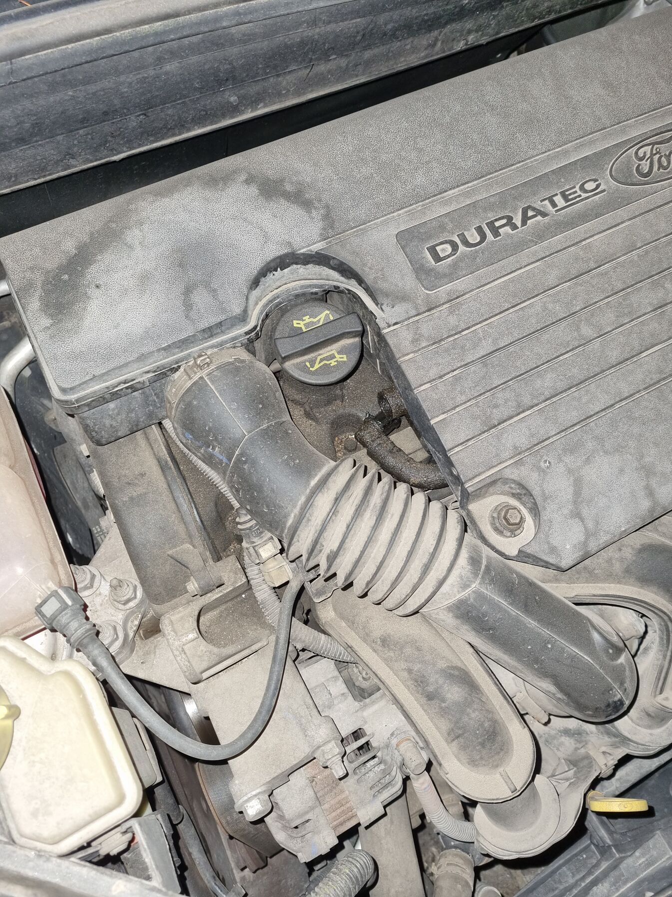

Csabex fórumtárs ma kiolvasta a hibakódot. A kálvária előzménye néhány hsz-el fentebb olvasható.
P1000-70, és P061D-60 hibakódok jöttek ki. Jelentsen ez bármit is....
Ma észrevettem, hogy elég kevés olajam van. Az olajszint a minimum alatt volt. Gyorsan rá is töltöttem. Töltés közben észrevettem, hogy egy csatlakozó nincs a helyén. Lefotóztam.
Mi ez a csati, és lehet-e köze a hibákhoz? Valamint, ha én ezt kicsit megtöröltem, és visszatettem a helyére az jó-e?

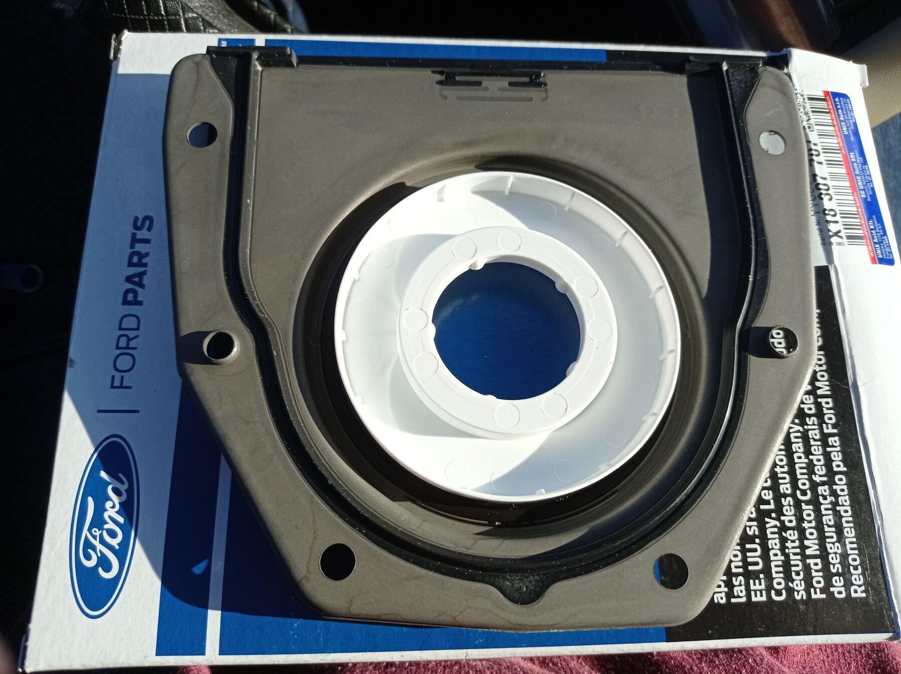

Nem túl olcsó a váltó oldali főtengely szimering erre az 1.6 blokkra, mert nem csak egy "szimpla" gyűrű egy hajszálrúgóval. Cromaxnál is 9k a Ford. De ha már lejön a váltó és a kuplung, akkor nyugodtabb leszel ha ez is ki lesz cserélve.
Az AZMT csak feliratozza a más cégek által gyártott alkatrészeket. Vagyis pont olyan minőséget képviselnek, amit az AZMT hajlandó volt kifizetni.Én ezért vettem legutóbb (két éve) Febi gyújtógyertyát. Valószínűleg semmi közük hozzá, de vigyáznak a meglévő presztízsükre és a Febi sz@rra nem rakja rá a nevét.

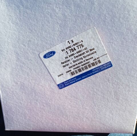

Holnap mehetek a hátsó főtengely szimeringért. Csak "gyáriban" tudnak adni az unixnál, 8600 pénzért.
Basszus, fel kell törjem a malacperselyt...Az asszonynak nem is tudom, h fogom megint beadni, h ismét költeni kell a kocsira.
