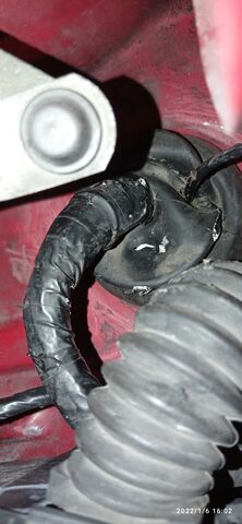

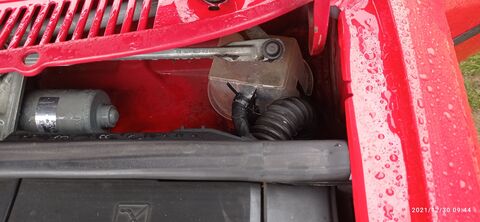

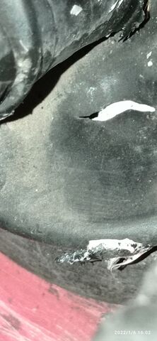

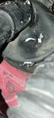

na, egy-két hete itt jeleztem egy problémát a kocsival kapcsolatosan.. ami szerint ugye álló helyzetében beázott a vezetőülés oldalon.. hiba forrása sok keresgélés után:
Ahol belép a karosszériába a motortér felől a kábelköteg, az a gumidugó egy helyen lyukas volt ( bár volt már valószínűleg javítva,mert ilyen ragasztó-szerűség volt ott a helyén)
Az ablaktörlő mechanikáról pont ide csöpögött le a víz.Szemléltetésképp egy somlóis műanyag darabot raktam oda..
A kérdés, hogy amit ajánlottak az autósboltban, tömítő-ragasztót, az megfelelő lenne?
[MESTER PU 4000 TÖMÍTŐ RAGASZTÓ] -
