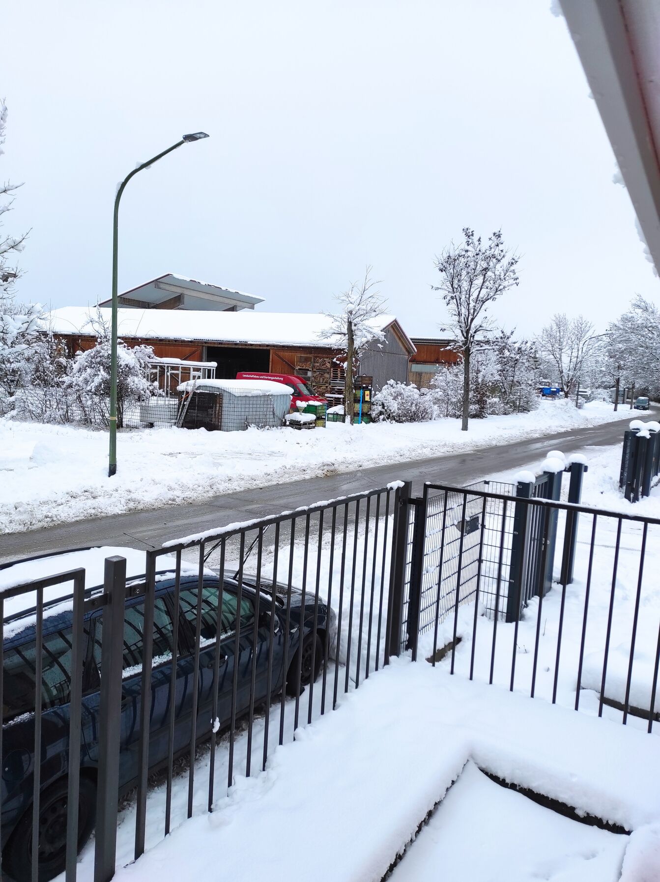

az asszonyt 2x huzták ki ma déleőtt.....
igen persze az utak jók általában,most már alakul de reggel
borzalom
be vannak sorolva az utak,kb 80 méter a szintkülömbség mire felérek a főutra...
meg 2.7 km az emelkedő szerpentin volt sózva csak.
