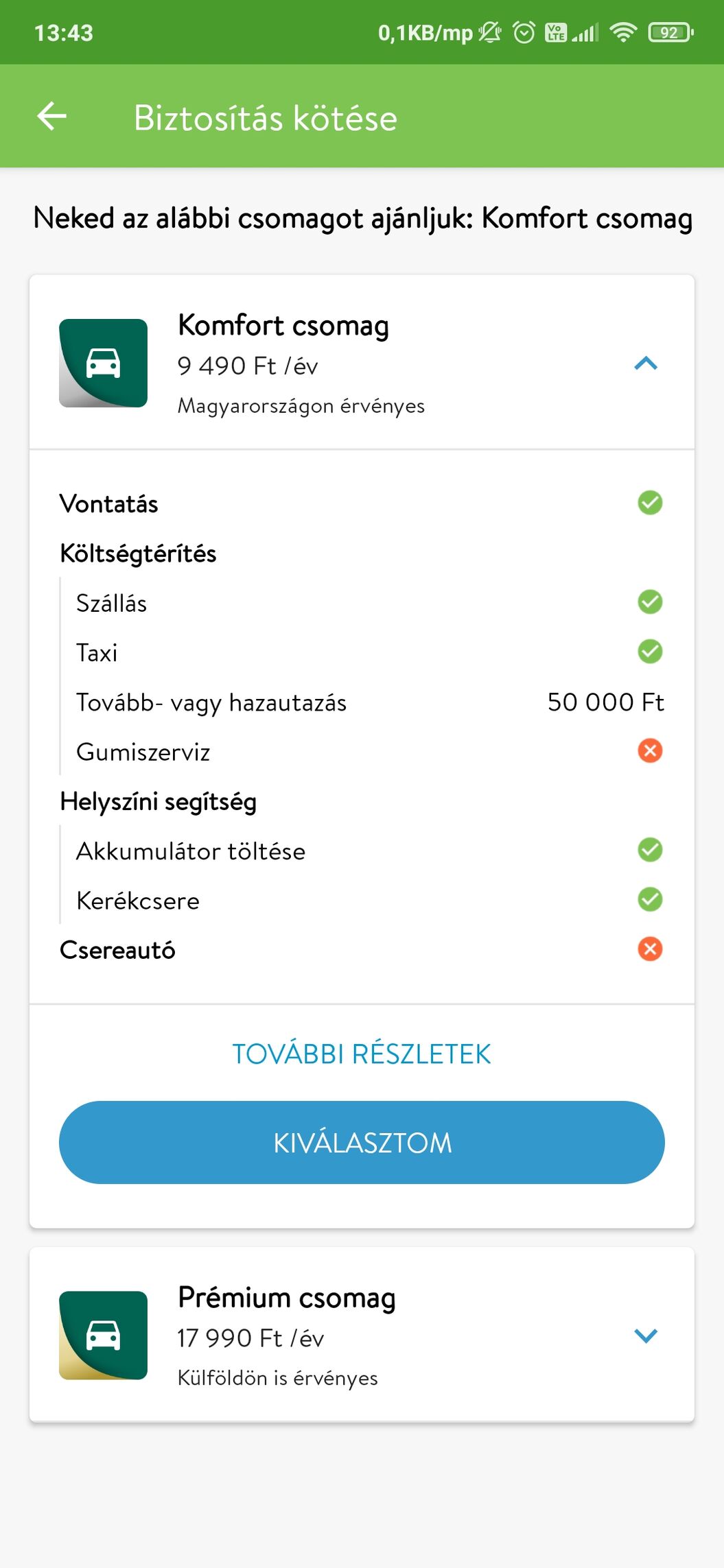

Ha attól tartasz, hogy az út szélén maradsz valahol, egy váratlan meghibásodás ellen én inkább kötnék valamilyen asszisztencia biztosítást, minthogy kicseréljek olyan alkatrészeket amik várható hogy elromlanak de még nincs bajuk.
Mert ezek egyre csak nagyobb számban fordulnak elő ahogy egyre öregebb az autó.#39268 ReFleXx :

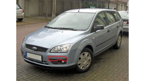

. bal elso kodlampa haz felso koptato resze letort.. a kerdesem, hogy ezt mivel ragasszam vissza? szelvedoragaszto?
