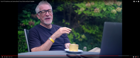

Pont most néztem ezt a videót. (X-T3 + 35 1.4 ) Fuji X-T3 Autofocus and James Bond: Focus Pulls and Eye AF WORK!
látszik ahogy a csóka becsukja a szemét életlen lesz az arca. Az egész videóban tökre reszponzívnak tűnik az af. (imádom a 35 1.4 fujit, 2x is vettem miatta vázat. Sőt, úgy tartom hogy csak ez miatt az optika miatt megéri fujit tartani. de most nem merek kockáztatni, 35 f2-est veszek. Madgie imádkozz hogy jó legyen az Af
madgie
T2-ben azért gyengébb volt a követő, de amúgy egy 23/2 vagy 50/2 szintű objektívvel ott is instant beáll szinte mindenre. Egy 35/1.4 vagy 56/1.2 meg hát na... komótos néha
