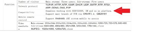

Ha egy tplink tapo c200 csatlakozik egy XM NVR-hez (onvif) ami folyamatosan rögzít, akkor párhuzamosan tudja használni a kamera a saját appjában megadott utasításokat? Pl. riasztás-push, e-mail, mozgásérzékelés, vonalátlépéssel..stb,

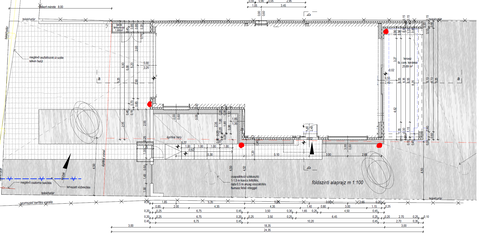

WiZARD
Azért tettem a méretezett rajzot. ;)
4 kamera balról jobbra:
-1. kamera - utcafront 14.5 m széles, közepén van a kamera, kb 10 méterre van az út, amit már nem akarok nézni. Kerítés nincs. De ha csak a ~2/3 részt látja az is elég lehet. Többire ott a 2. Kamera
-2. Kamera a kaput, utcafront bal oldalát figyelheti.
-3. Kamera a ~4.5 méter széles oldalkertet, bejárati ajtót felügyeli. (Itt tudok pár lámpát HA alól mozgásra kapcsolni)
-4. Kamera a hátsó teraszt + hátra a kertetBővíteni nem tervezem, legalábbis nem akarok nagyon pluszba kabelezni...
Ember/autó felismerés kéne, külföldi rendelés nem gond. Pénz rugalmas, amennyit kell annyit költök rá.
Home Assistant integráció jól jön.
Első körben Reolinket néztem, akár még ma megrendelném, amíg tart a BF akció ;)[ Szerkesztve ]

WiZARD
A következő alaprajzú családi házhoz ki milyen kamerákat tenne? (látószög, érdemes-e zoom, infra/látható fényű lámpa?)
A piros pontokkal jelölt helyekre megvan a cat5e kábel kamerának, kb 2-2.2 méter magasan.
(bal oldalt utca/autófeljáró garázshoz, alul középen van a bejárat, jobb oldalt egy fedett terasz, és jó lenne hátrafelé a kertet is látni)[ Szerkesztve ]

vacs
Én mindenképpen ember felismeréses kamerát tennék oda.
A 20 méterhez elég lesz az 5MP, én egy Reolink RLC-510A vagy RLC-520A-t javasolnék, ha wifis kell akkor RLC-510WA, ezekben van ember felismerés és elég hatékonyan működik.
Az Annke C500 is jó, de nincs benne ember felismerés.
Szerintem 1 vagy 2 kamerához felesleges rögzítő, én is eladtam a sajátomat.
Sima SD kártya és csá.
Viszont 4 kamerához már kell nvr.
Annke-ből C800-at vegyél, ez már tud ember felismerést, bár a 8 MP már talán túlzás, de cserébe azt is látni fogod, hogy hány ősz hajszála van a betolakodónak!(^)(>.<)(^)

Suineg
Azt szeretném megtudni, hogy ha egy kínai Xmeye nvr-hez társitok egy nem xmeye app vezérlésű kamerát, akkor ha onvif tipus akkor ugye fog tudni az nvr-re rögzíteni, mondjuk folyamatosan.
Attól függetlenül még a mozgáskövetést, zoom-olást, vonalátlépést be lehet állítani a kamera applikációjában, és az ott szépen elkezelgeti ezeket? A rögzítés meg menne folyamatasona a kínai nvr-re? Magyarul a vásárolt kamera funkcióit függetlenül tudom müködtetni az nvr-től? Sajnos nem találok olyan xmeye kamerát ami minden kívánságomat teljesítené, pl: DOOM kivitel, 4x Zoom, PTZ, Human AI, Motion tracking -

rihi1
Legmesszebb pont kb 20 méter, de ha a garázsra rakom akkor közelebb lesz minden, viszont ott csak wifi van. Egyenlőre két utp van, de max a ház mind a 4 sarkára rakok. Emberi alak nem lenne rossz dolog, mert macska járkál az udvaron. megbízható külföldről rendelek igen. két kamera mondjuk 50-60 ezer Ft. de tényleg nem tudom mennyiért mit adnak.

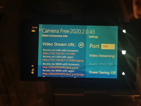

A következő bajom lenne, remélem ki tudtok segíteni. Szeretnék egy régiebbi Lumia 920-es telefont, mint IP Kamerát WAN-ről elérni. LAN-on megy, 192.168.68.114:1080-on megtalálható. Amit per pillanat a hálózatról írni tudok:
Az osztrák Magentánál vagyok, a tőlük származó ConnectBox-on jön a net a lakásba, kábelen.
Ahogy eddig kivettem, a routernek a beállításai nem teljesen vannak "nyitva", port forwardingot nem láttam benne-már keresgélem a lehetőséget egy ideje, egy számomra nem látható menüpontról írnak feszt...
Ez a router 2.4 és 5 Ghz-en ad Wifit hálózatot(bár igazából ezeket nem használják a WiFi-s eszközeim alapvetően, de néha kell-bár lehet, hogy a 2.4GHz-et kilövöm)
A Routerhez csatlakozik etherneten az asztali PC, és egy TP-Link DECO M4 Mesh "fő" egysége. A lakás másik felén van a 2. egység a Deco M4 Mesh-ből.
Ehhez csatlakozik a Lumia 920, felteszem ezért van a 68 az IP címében, mert a fú DECO a 192.168.68.1, a 2 pedig a 192.168.68.104.
Van-e lehetőségem otthonről, a szolgáltató bárminenű bevonása nélkül, a TP-link Deco appján keresztül elérni az IP kamerát?
Az app, meg a mesh sokmindenre lenne képes, de nem tudom, mennyire állja útját a router.
Ez lenne a Lumia Win IP Camera címe, és LAN/WAN elérhetősége.

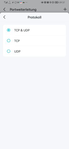

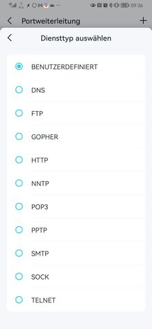

A Deco appon belül van egy DDNS menüpont, ami elvileg egy általam választott domain név alatt elérhetővé tenné a hálózat általam választott elemeit, például így:sztyepadzso.tplinkdns.com.
Szintén az appon belül van "NAT-Forwarding/Portforwarding", ahol ki tudom választani, melyik Daco-hoz csatalkoztatott eszközt szeretném, milyen szolgáltatás szerint:
Melyik belső portról melyik külső portra , milyen protokoll szerint:
Továbbítani.
De így nem bírtam a dolgot működésre, a tplinkdns.com-os dolog se jön be.
Todnátok abban segíteni, hogyan állítsam be a dolgokat?Előre is köszönöm!
