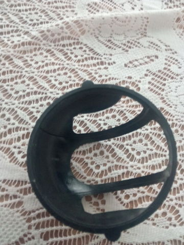

jézusom
Niki19841023 #8392 üzenetére

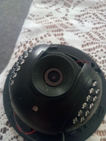

Az optika körül a gumi korong erre lenne hivatott, úgy látszik kevés sikerrel. Én gyanítom, hogy a a búra száloptikaként viselkedik, ha van egy kis karcolás rajta és "belevilágít" az anyagba az infra,azt án az tükröződhet is.

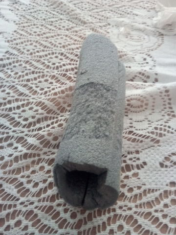

Niki19841023
kisbogyo #8391 üzenetére
Köszönöm!
Leszedtem és megcsinálom, így, hogy van remény a javításra.
Tehát a lencse köré kell tenni valami szigetelést, ami eltart egészen a műanyag felület belső részéig. Mindenhol tökéletesen szigetelve. Igaz?Az "elhatroló" attól függetlenül bent maradjon? Vagy ezt is szigeteljem körbe, hogy jobban illeszkedjen?
Ilyen csőszigeteléssel megpróbálom.
Lehet ez azért van, mert nem illeszekedik gyárilag az elhatároló? Ez lehet "gyári" hibás, de minden megoldható

Nekem volt hasonló problémám. Szintén dome kamera, bár az Hikvision. A lényeg az, hogy a kamera rész körűl nekem van egy fekete szivacsgyűrű, ami teljesen felfekszik a dome belső falára. Így teljesen izolálja az infra ledeket. Ha ez nincs, vagy hiányos, az infra ledek fénye visszaverődik a ccd-be a belső ott homorú üveg (műanyag) felületről. Ez elvakítja. Megoldás nekem az lett, hogy csiáltam egy másik szivacsgyűrűt, ami eltart a ccd házától, az átlátszó burkolat belső faláig, és mindenhol felfekszik rá. Nem volt egyszerű kifaragni, de nem lehetetlen. Nekem megoldotta a hasonló jellegű problémát.

"A szoftverben ki kell kapcsolni az infrát, esetleg a smart beállítás jó. És fel kell tenni külön infravetőt."
A búrát is cserélni kell, úgy még szebb lenne a képe (nappal is). Az infravető mindenképp indokolt , mert a bogarak bezavarják a mozgásérzékelőt és teli lesz tüskével a felvétel.

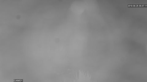

Nekem is ilyen 3db kamerám. Ez egyértelműen a hibás konstrukció, a műanyag búrán szellemkép szerűen megjelenik az infra fénye. A szoftverben ki kell kapcsolni az infrát, esetleg a smart beállítás jó. És fel kell tenni külön infravetőt.

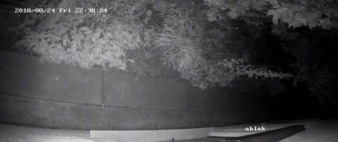

Niki19841023
Van két dome kamerám felrakva a ház elejére-végére. Működnek is rendesen (eddig mindig csak nappal néztem rá), de éjszaka pár napja észrevettem, hogy olyan a képe mintha ködös, foltos lenne (csak éjszaka, infrák működésénél nem jó).- Az infra ledek a kamera mindkét oldalon működnek.
- Az érdekesség, hogy a férjem hajnalban levette a műanyag borítást a kamera elől, és akkor tökéletes volt.
- A műanyag borítás kicsi matt, de egyáltalán nem vészes
- Nappal viszont nagyon szép képet ad
csatolom a képeket.
a kameraműanyag borítás nélküli hajnali kép.
Olvastam egy régebbi oldalon egy ilyen hibajelenséget, megoldást is talált rá az író egy idő után, csak épp az nem került leírásra. Egy másik leírásban is volt hasonló, ott az ellenző fekete festése oldotta meg, de ugye az más fajta kameránál volt.
Férjem néztem, hogy az infra nem zavarja-e a kamerát, de a műanyag borításban lévő fekete "elhatároló" tökéletesen zár. Lehetséges, hogy a műanyag annyira matt lett? (leszerelés közben amikor közel volt a férjem a kamerához, ott jó volt a kép)
Esetleg valakinek valami ötlete, javaslata? -

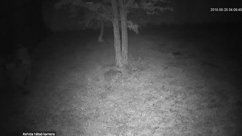

nTom

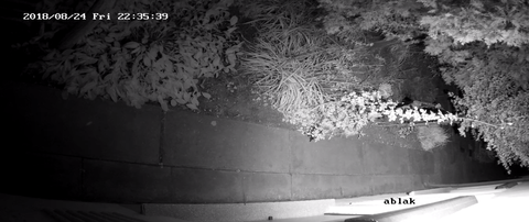

a múltkoriban valakinek nem tetszett a megvett infrarefije. Most volt időm lementeni 2 képet, a kamera és a külön infra különbségéről.
A ház előtti rész sötét éjszaka, mert van egy tujasor előtte, a túloldali utcai világítást takarja
ezt az infrát vettem : [link]
a kamera exir ledje :
az infra :
Nekem tökéletes, annyi bajom van vele hogy csak 60fokos a szórás, nem volt szélesebb
