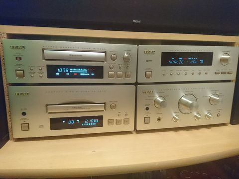

Tudtam,hogy kapok miatta... :-)
Az egy hátránya ennek a remek készüléknek,hogy nagyon mély. De hát csak a trafó meg a kondik elfoglalják a fél belét... :-)
A center ideiglenesen került a tetejére, amíg elkészül az állványa az összes készüléknek,
utána meg fel a tv fölé. Van azért egy kis rés a szellőzés miatt közte, de addig nem hajtom majd. Előrébb nem is tudom hozni, de már csak a súlya miatt sem.. :-) Mission V63 szett, súlyos darabok.
A "médialejátszó" egy ASUS Vivo mini számítógép, i7 7 Gen procival,hogy mindent tudjak nézni,netezni. stb. egy gépen.( itt a forumon kaptam az ötletet) -
