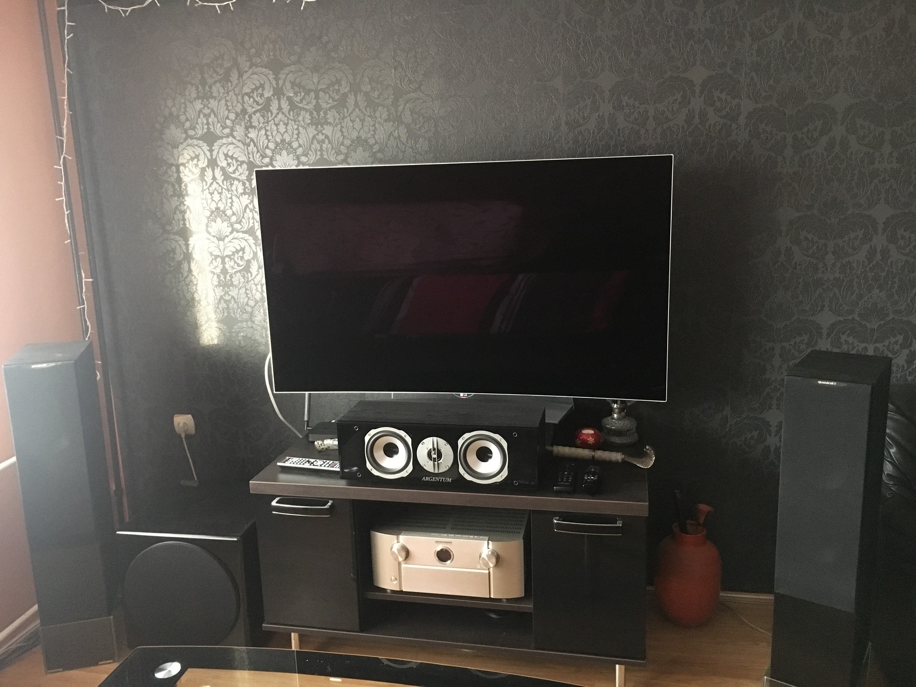

20-25 nm a szoba és a család miatt nem is tudom igazán kihasználni a teljesítményt, olyan félhangerőn szoktam mozizni kb mert felette hallja az egész ház.
Egyedül a centert érzem kicsit soványnak pedig jó az elhelyezés, és a többi hangfallal is elégedett vagyok de egyszer egy chromium style az álmom hogy arra cseréljem az argentum szettet.
