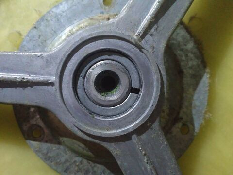

gyulank
Digitalpimp
#51663
Merre kell ütögetni, merre kéne fordulnia, és ha nem fordul, hogy szedjem ki?
