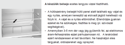

Legalsó fiók fölötti polc magasságában van hátul egy kifolyó, ami megy le, és hátul a kompresszor feletti tálcában végződik. Ide kéne folynia a belső falon lecsapódó párának, majd ott lent elpárolognia motor hője által segítve. Ez a cső, vagy ennek a bejárata valószínű eldugult, vedd ki a polcot, nézd meg. Ha sok hely van és nagy a nyílás egy fél pohár vizet dönts le, és nézd meg, hátul kifolyik-e.

Idén, június végén vásároltam egy GORENJE R 6192 DW típusú hűtőszekrényt.
A nyári időszakban hűtött korrektül, gyakran egészen kicsire visszavettem a fokozatát, és még úgy is érezhetően, jócskán 5 fok alatt volt a benne elhelyezett italok hőmérséklete.
Az ugyan új korában is furcsa volt, hogy az ominózus reklámozott szellőző rendszer nagyon ritkán kapcsolt be, és a "szagtalanítás" hatását sem lehetett érezni.
Pár hete viszont azt vettük észre, hogy óriási tócsa van a hűtő alatt. Kiderült, hogy belülről, a legalsó fiók alól folyt ki.
Piszok módon "izzad" a hűtő; bármilyen fokozatra állítjuk is, a hátsó falán vastag cseppekben folyik a víz. Ami aztán így összegyűlik nagyon gyorsan alul.
Eleinte még segített, hogy magas fokozatra állítottam a hűtést, mert akkor fagyosodott a hátulja. De akkor is összegyűlt a víz alul.
Most pedig már úgy érzem, hogy nem is hűt annyira, tök mindegy milyen fokozatra állítom.
Mi a véleményetek? Mi lehet a probléma?
Meghibásodott? Hívhatom a szervizt?
Köszi előre is!
