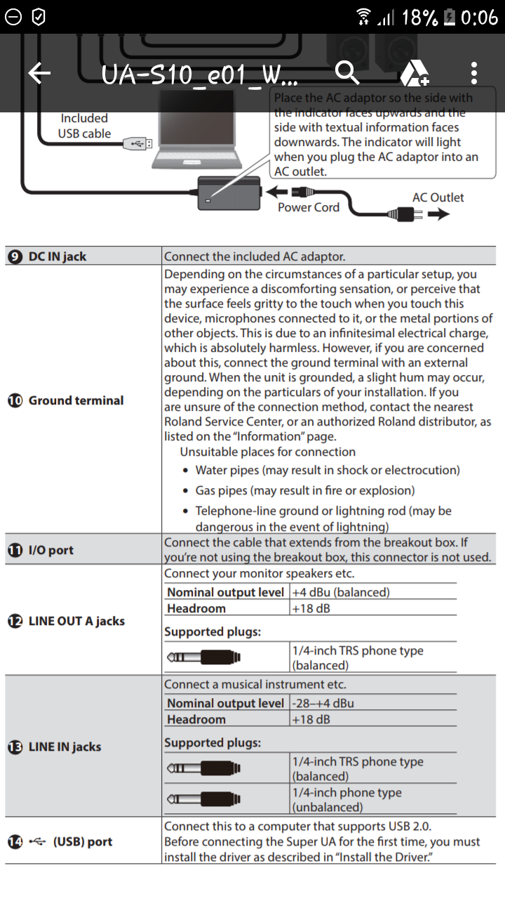

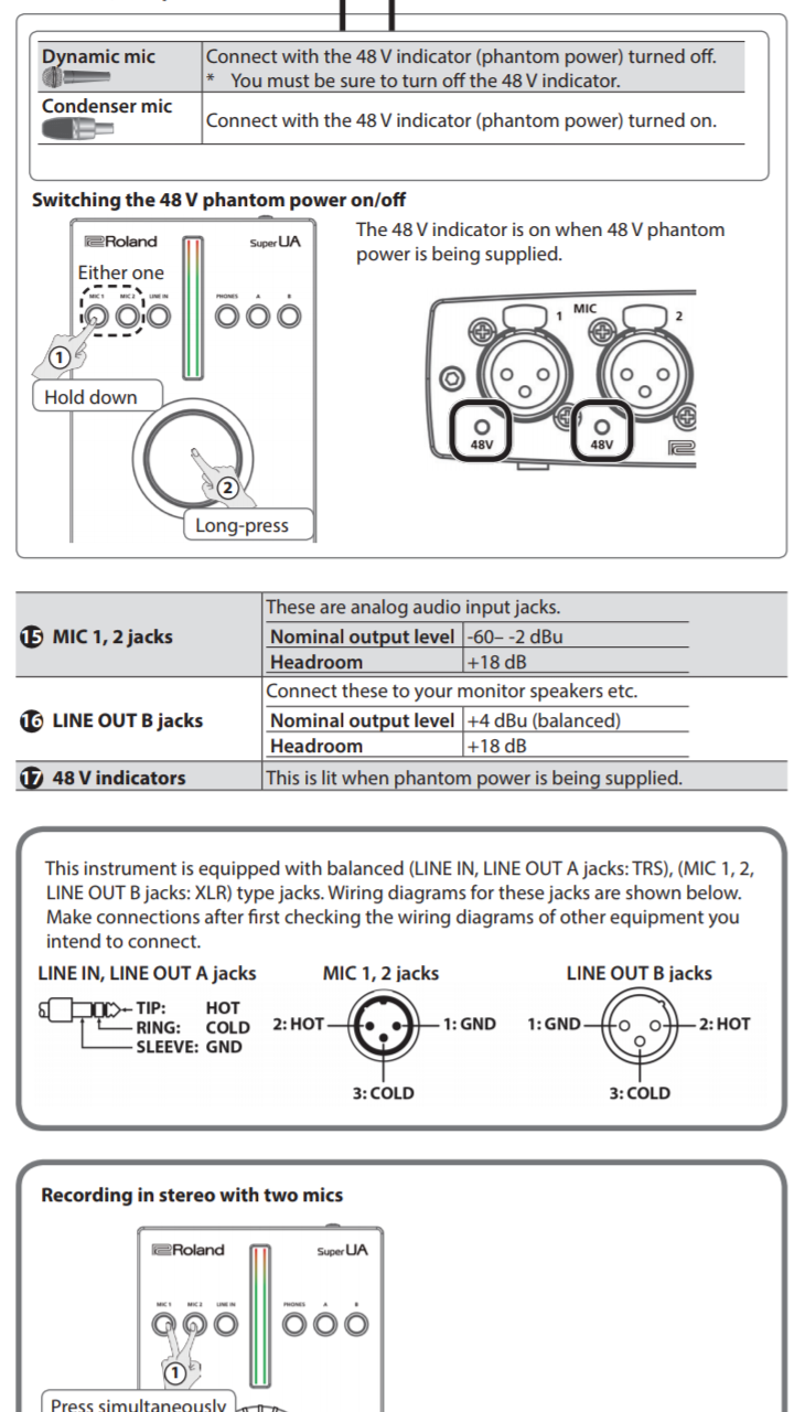

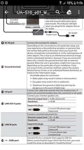

Nos ez egy jó kérdés, mert szerintem gond ha leföldeled az egyik kimenetedet (kimenetednek a hideg pontját) de ha a user manual azt írja akkor ök jobban tudják mint én.
Viszont ha ezt csak a main-re irja akkor én a másikra nem használnám.
A rolandnál ez így néz ki:
Szerintem ha nem írják le akkor jobb eszerint eljárni azaz nem lekötni a gnd-re. -

Sokat olvastam ma a kábelekről de nem találtam a számomra jó megoldást és mar olvasás közben azon kaptam magam hogy kezdek rosszul lenni ettől. Több óra után sincs semmi olyan infó amit fel tudnék használni.
Szoval segítséget kérnék tapasztaltaktól.IC kábelem VD silver session 55 illetve ez most kiesett a Roland DAC miatt, nem találtam olyan 1/4 TRS csatlakozót amibe beférne a 8mm-es kábel.
Vettem klotz 2000 mikrofonkábelt de nem estem hasra.
Ide tudnátok ajánlani unbalanced bemenethez kábelt?
Erre rca/cinch csatlakozót?
A hangfalkábelem jelenleg VDC hifi 004-es a szokásos széria. E helyett is kipróbálnék mást amivel esetleg nyerhetek.
Használt piacról is jöhetne ajánlás, sőt.
10-20k között gondoltam erre is arra is használt árban.
Ha valaki esetleg bújta mostanában az aprókat és tud jó vételt annak hálás köszönetem ha ajánl valamit.
