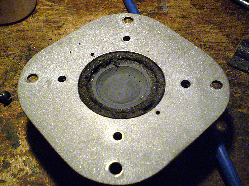

Amit régen Focalnak lehetett hinni, az sztem igazából valami kínai magashsz volt (alkatrészek szintjén mindenképp).
Elbomló habszéllel.
Scanspeak-Vifa-Seas mostanában nagyon, de nagyon messze vannak egymástól, így együtt még emlegetni sem lehet őket.
A Vifa és Peerless neveket Kínában ragasztják a hangszórókra. Többségük olyan is.
Scanspeak kicsi minivállalkozás jelenleg, elég küzdelmesen tudnak fennmaradni, általában azokat a terveket gyártják, amit az elmúlt 5-8 évben megcsináltak, akkor, amikor még a nagy hármas részei voltak. Illetve a 10-20 évvel ezelőtti Vifa hangszórókat nyomják újra, azokat, amik a Tymphanynak nem kellettek.
SEAS hasonló cipőben jár a csökkenő gyártás terén, a régi gyárterületen más vállalkozásokkal osztoznak, a lágyrészeik szintén dr. Müllertől származnak, így aztán "módosításokra" elég szűk határokon belül lenne lehetőség.
Hogy az etalonéknál egyik sem játszik, az a képek alapján kb. 100%. Az európai hangszórógyártók jól felismerhető alkatrészkészletből építkeznek, amiket nem saját maguk állítanak elő, szóval elég jól beazonosíthatók lennének. De nem. Ami náluk szerintem elsődleges mindenben, az a formatervezés. Erre szánják a legnagyobb költségeket és irodaterületet is, a legutóbbi tévés beszámoló alapján.

Hát én ezt másképp gondolom. Javítottam már hangszórókat az onnan előkerült hangsugárzókból, és inkább az olcsóság felé hajlanak, mint a jóság felé. Akkor derült ki pl. ez a Tannoy dóm, amikor vásárlási szándék volt rá. De ettől többet nem ildomos közölnöm.
Amire te gondolsz, az inkább csak a holisztikusságba beleszőtt maszlag, jó összhangot alkot az éjjelenként sugallatként megálmodott tervekkel (amik már ránézésre több helyen sántítanak). :-)
