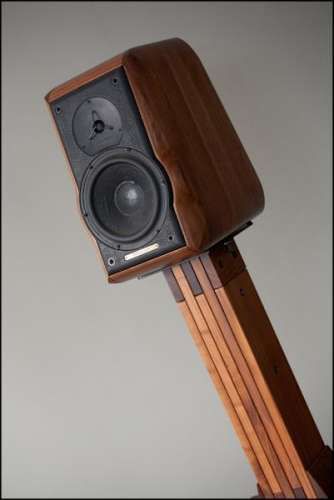

Oszlopnak én páratlan számú lapot (például 5 vagy 7 darabot) alkalmaznék, akkor is, ha átfedőleg ragasztod őket egymáshoz, de akkor meg különösen, ha egy kis eltolással dolgoznál, hiszen úgy csak páratlan számú lap esetén lenne szimmetrikus a megoldás. Eltolás révén el tudnád érni a 18 centis mélységet keskenyebb lapokkal is, és csökkentenéd a visszaverődéseket a rések akusztikai csapdája révén.
A 66 centis oszlopmagasság praktikus lehet a 2 m-es lap harmadolhatósága szempontjából, de lehet, hogy a zeneszobádban kialakított hallgatási pozíciódhoz képest ez már túl magas hangdobozpozíciót eredményezne, erről győződj meg előre, és ha nem optimális, akkor ne ragaszkodj a mágikus 66-os számhoz (se a 69-eshez, ha már pozícióról van szó...)A hangdoboz alatti lap lehet éppen olyan alakú, mint a hangdoboz alapja, de készítheted egy kissé mélyebbre, akár "mélységi alakúra" is, hogy későbbi hangdobozcsere esetén jó legyen az új alakú hangdobozhoz is.
Az állvány alaplapja legyen például 30x40 vagy inkább 30x45 cm körüli, ez szintén jó lesz későbbi hangdobozcsre esetére is, és ilyen oszlopmagasság esetén elkél az a 45 cm mélység a stabilitáshoz.
Ha a padló felé néző tüskéket hozzám hasonlóan tiplivel-facsavarral oldod meg, akkor ezekkel könnyen vízszintezhető vagy akár ízlés szerint hátrafelé dönthető lesz az állvány (értsd a hangdoboz), ez esetben a facsavar mérete ne legyen nagyon hosszú, csak mintegy másfél centivel legyen hosszabb az alaplap vastagságánál, hogy kevéssé nyúljon ki alul, de azért maradjon elég ráhagyás a szabályozhatóság végett.
A festési témához hozzáteszem, hogy természetesen lakkból is, kazúrból is, olajfestékből is léteznek matt és fényes fajták is, úgyhogy bármiből tudsz matt felületet készíteni, de a linkelt képhez hasonló hatáshoz a matt olajfesték lenne a legalkalmasabb.

Neked inkább mélyebb, mint szélesebb állvány kellene. Mint mindenkinek. Tehát a fenti képhez hasonlóan egymás "mellé" ragaszd a lapokat, több okból is.

Ilyen jellegű az én jelenlegi konstrukciók tengelye:
Mint írtam, nálam 10cm széles lapok vannak egymáshoz ragasztva, de kissé (4 centiméterrel) elcsúsztatva egymáson, tehát 6 cm-nyi sávban érintkeznek, kevesebb ragasztó kell, zegzugos felületet képeznek, ami csökkenti a visszaverődéseket, és stabilabb is így a megtámasztás, mintha teljesen átfedőleg ragasztottam volna egymáshoz a tengely lapjait.

Nem kell!!!, - sőt, általában inkább kerülendő az üregesség, de ez a példány nyilván belül üreges, illetve az ürege esetleg ki van tömve valamivel - de szinte biztos, hogy nem sok-sok lapból összeragasztva nőtt ekkorára ez a tengely, hanem belül üreg van. Lehetnek-vannak az üreges konstrukcióknak is előnyei, de az üreg méretezése már kifinomult hangolási műveletet kíván, ezért házilagos fusimunkánál valószínűleg inkább az üreg nélküli konstrukciókkal érdemesebb próbálkozni, illetve mint említettem, az esetleges üreg kitömésével. Én eddig mindig üreg nélküli konstrukciókat gyártottam magamnak, nem véletlenül!

Nem árthat az ilyen tengelyhez a dupla lap (ekkor persze növekszik egy kicsit a ragasztandó felület) illetve a tengely belsejének feltötlése homokkal vagy hasonlóval. Én egy kicsit kisebb kaliberűre méretezném az ilyen tengelyt, részben hogy kevesebb anyag kelljen hozzá, részben hogy kisebb legyen az "űrtartalma", amit ugyebár belül csillapítani érdemes, hogy ne "döngjön" belül.
(Úgy látom, Monitor Audio hangdoboz áll ezen.
