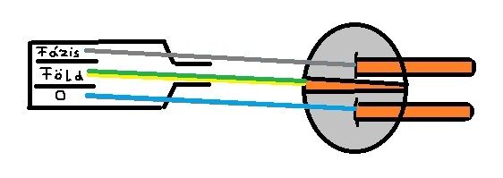

Majdnem kész az első D.I.Y tápkábelem...
Viszont nem tudom, hogy IEC és a dugvilla részeken, a föld kivételével - ami gondolom a középső - a 0-át és a fázist, ugye mindegy melyik oldalra kötöm, ameddig mindkét végen egységesen vagy bal vagy jobb oldalra csavarom be, ugye?
Köszi a gyors válaszokat és bocsi a béna rajzért, de fáradt vagyok a napi robot után!

(#61994) Ekkosh: Valószínűleg földhurok probléma lesz, ahogy mp54 is írta, itt olvashatsz részletesebben erről a jelenségről.
