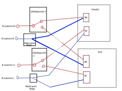

Köszönöm a kompromisszumos választ
, bár mindkét táblázat azt mutatja, eléséges az1,5-ös kábel nekem, már meg is rendeltem.Ha úgy vesszük ahogy írtad 4 "kapcsolási pont" kéne.
Ezt a problémát egy kereszt kapcsolóval, vagy kettős csillárkapcsolóval oldanám meg (rajz csatolva), úgy hogy a negatívokat leforrasztom vagy wagozom. így a kapcsoló belesímul a környezetébe a normál lámpakapcsoló melett fel sem tűnik majd.(a gyári kábelek amúgy 0,5-ösök voltak)

Jó lehet.

1. Látom nagyon olcsón szeretnéd megúszni, ezért húzol a két-háromszázas árakhoz. Én személy szerint semmiképp nem vennék 1,5-ösnél kisebbet, de persze azt is tudom hogy régen pl. az egybeszettekhez sokkal vékonyabbakat is adtak. Itt a hifis fórumon szinte már a 2,5-es az alap. Amúgy kácsásra azt szokták mondani hogy az már vehető. Szóval amennyit áldoznál, annyiért itt nem nagyon fognak neked javaslatot tenni.
Én azért mondok valamilyet, na nem azért mintha ajánlott lenne, hanem azért mert másfeles, mert befér 200-300 közé és mert mivel nem rossz nevű márka, talán olyan Kínait vettek, ami már nem annyira gáz.
Acoustic Research: 10-es tekercs; 20m-es tekercs; 30m-es tekercs; (10k felett ingyenes a házhozszállítás)2. Erre majd inkább más válaszoljon. De nekem mintha úgy rémlene hogy a sima csillárkapcsolóval csak a fázist, tehát 1 "eret" kapcsolunk. Akkor ebből neked kettő kellene, mert az esetedben mindkét "szálat" kapcsolni kéne. Persze lehet hogy van olyan kapcsoló is.
U.I.: Ezt a kábel kersztmetszeti ajánlást véletlenül majdnem kifelejtettem.
Ez meg egy másik, a teljesítmény csökkenésről -

Helló!
Segítséget szeretnék kérni!Rendszer: erősítő Onkyo HT-R380 (8Ohm)
front JBLStudio 180 (8Ohm)
center JBL-Studio 120c (8Ohm)
mélynyomó Onkyo SKW-338 (6 Ohm)
hátsók JBL Arena 120 (8Ohm)
B csatorna Onkyo SKR-038 (6 Ohm)Használat: legfőképp TV beépített hangszórója helyett, B csatorna konyhában, hogy ott is lehessen hallani, zene csak youtub-ról, hétvégente mint házimozi. A céll, kerti hangosítás mint "c" csatorna.
1, kérdés: Kábel választásban kérnék tanácsot. Nappali festés előtt állok, a kábeleket szeretném végleg eltüntetni a falba (ha lehet nem csövezném, csak a vakolatba menne glett alá. Az A csatorna 5 hangfalához kb 30m kábel kéne (jelenleg az Onkyo szetthez kapott kábelt használom, én nem érzem, hogy csúnya lenne a hangja, összehasonlítási alapom viszont nincs). A B csatornához további 25méter.
Ez összesen kb 58m kábel amiket néztem (csak OFC Pécsen kapható, vagy rendelhető házhoz):
Kácsa KCE-LS075 2*0,75 230 13340
Kácsa KCE-LS15 2*1,65 430 24940
Kácsa KCE-LSW15 2*1,5 510 29580
Giantsound Invotone IPC-1610 2*1,5 340 19720
Somogyi KL 1t 2*1 229 13282 -->22.990 (100m)
Somogyi KL 1,5T 2*1,5 339 19662Szerintem elégséges a Somogyi KL 1T csak sajnos 100m-es bundban lehet veni, vagy Kácsa 0,75?
2, kérdés A fórumot visszaolvasgatva biztos szentségtörésnek tartjátok, de mekkora szakbarbárság, ha a "B" csatornát egy váltókapcsolóra kötöm (mezei csillárkapcsoló), így azt átkapcsolva a "B" csatorna a ketben szólna?
Köszi előre is!
