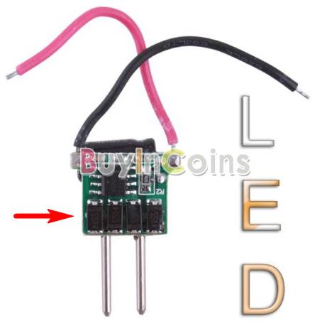

700 mA driver: http://www.ebay.com/itm/111294282314
A fotón több látható, de itt 1 db kör alakú panel képezi az árut.
300 / 450 / 600 mA driver: http://www.ebay.com/itm/370896622046
De ezek alapból 12 V AC bemenetűek, van rajta egy Graetz-híd, amit ki kell hagyni, utána a rajta lévő IC-nek már elég az akku feszültsége is, ha jól tudom:
Vagy érdemes érdeklődni a zseblámpás topikban, gondolom ott tudnak ajánlani drivereket, ami biztosan jó:

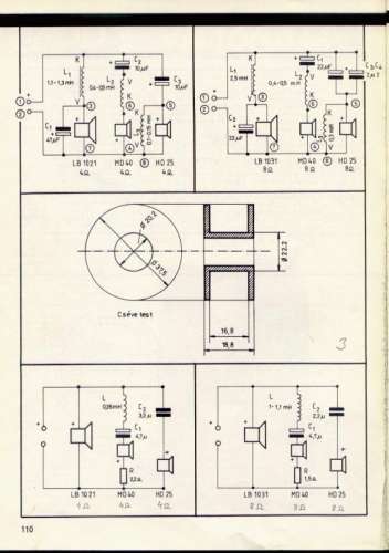

Igénytől függ, egyszerűbb gyári hangdobozoknál is elintézik egy kondenzátorral a magas leválasztását, mély pedig megy direktbe. Ez ugyebár azon alapul, hogy a mély úgysem tud magasat produkálni, természetéből adódóan.
Ha már közép is van, elvileg ott is lehetne hasonlóan gondolkodni, ha egyszerűsíteni akarunk és kompromisszumot kötni. Nem egy szakszerű megoldás, de én is használtam egy időben, hogy a közepet is csak egy kondenzátorral választottam le. Persze nagyobb kapacitással, mint a magasat. Erre is lehetne mondani, hogy a közép úgysem tud magasat tolni, természeténél fogva.
De azért ilyeneket nem nagyon illik javasolni, ezért néhány gyári rajzot is mutatnék, hogy szépítsem a helyzetet:
Fent az Orion HS280, lent a HS282:
Ahol trollok hangja többet ér, ahol a kiskirály, mint kutyával beszél? A fórum szakmai támogatását befejeztem.
Kernel
válasz dewil666 #42357 üzenetére
Ami a rajzon szerepel, azzal a kitétellel, hogy a gyárilag spórolásból alkalmazott elkó helyett "rendes" unipoláris kondenzátort illik betenni.
Azt is jó tudni, hogy hangváltót normális esetben egyedileg kell méretezni, az adott hangszórókészlethez és dobozakusztikához, mérőmikrofonnal is ellenőrizve. Tehát minden ilyen megoldás, amit külön lett összetákolva, hasraütés-alapon, valójában favágómunkának számít.
Így sajnos hiába van egy kész rajz, más hangszórókkal az már nem ugyanazt az eredményt adja, esetleg utólag variálni kell az alkatrészek értékével is, ami fülre érdekes vállalkozás, itt csak saccolgatni lehet.

8 Ω-os sugárzókhoz 8 Ω-os hangváltó kell, legalább ehhez érdemes ragaszkodni, ha már az úgysem tartható be, hogy pontosan a hangszóróhoz tervezett hangváltó legyen.
Egyébként túlzottan eltolódhatnak a keresztezési frekvenciák, vagy akár túl is terhelődhet a magassugárzó, mivel például a 4 Ω-os váltóban nagyobb kapacitású kondi van, mint kellene a 8 Ω-os magashoz. De a középpel is lehetnek gondok.
[ Szerkesztve ]
Kernel
válasz dewil666 #42373 üzenetére
A piezo maga is egy kapacitív terhelés (kondenzátorszerű alkatrész), ami csak a magasabb frekvenciákon kezd el áramot felvenni lényegében, így hangváltó nem szükséges hozzá.
Csak azért szoktak vele sorosan kötni kondenzátort vagy ellenállást, hogy csökkenjen az esetleg túl nagy intenzitása, csörömpölése. Kondenzátorral tovább lehet vágni róla az alacsonyabb frekvenciákat, vagyis mintegy feljebb hangolni. Ellenállás pedig halkít rajta, minden frekvencián.
Egyébként nem úgy fogalmaznék, hogy a kondi nem jó megoldás, csak az van, hogy szimpla kondenzátorral kevésbé meredek a vágási görbe, mint CL-szűrővel.
A kettő funkciója nem felcserélhető, kondi helyett nem jó az ellenállás, mert utóbbi nem szűri le a mélyebb frekvenciákat, tönkremegy a sugárzó (mármint a klasszikus, dinamikus magassugárzó nem köthető be kondi nélkül).
Piezónál más a helyzet, mert az magának szűr lényegében, nem árt neki a mélyfrekvencia.
A hangváltókat dinamikus hangszóróhoz szokták tervezni, bár ez nem jelenti, hogy nem működteti a piezót is (ártani nem tud neki), de az eltérő impedanciaviszonyok miatt nem biztos, hogy úgy fog szólni, ahogy szeretnénk.
