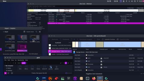

Ez jó jel legalább a grub.cfg-ig eljut, nem grub rescue.
Mire írtad át?
Bootolj be egy live Linuxos pendrájvról, a telepített rendszered partícióján menj be a boot könyvtárba.
Ott kell lennie amit keres, a vmlinuz-4.15.0-32-generic fájlnak.
És még ugyanilyen végződéssel initrd és config is kell legyen,
ilyesmi mappaszerkezet.
Ha megvan, és pontosan ez a neve, menj be ebbe a boot könyvtárba lévő grub könyvtárba.
Ott kell lennie egy grub.cfg fájlnak.
Nyisd meg, a közepe felé kell lennie egy ilyen szövegsorozatnak, ami nem érdekes azt én kivagdostam ebből, ne legyen nagyon hosszú.
menuentry 'Ubuntu' --class ubuntu --class gnu-linux --class gnu --class os $menuentry_id_option 'gnulinux-simple-9a3fafb4-59de-4b39-a129-051f365cab30' {
recordfail
savedefault
load_video
gfxmode $linux_gfx_mode
insmod gzio
else
search --no-floppy --fs-uuid --set=root 9a3fafb4-59de-4b39-a129-051f365cab30
linux /boot/vmlinuz-4.15.0-193-generic root=UUID=9a3fafb4-59de-4b39-a129-051f365cab30 ro
initrd /boot/initrd.img-4.15.0-193-generic
Ami fontos, a menuentry után a macskakörmök között kell lennie a Te OS-ed nevének, és az utolsó két sorban a
linux/boot/vmlinuz és az
initrd/boot/initrd.img utáni számoknak egyezni kell a boot könyvtárban lévő számokkal. Nálad ennek is 4.15.0-32-nek kellene lenni.
Eddig hogy állunk, írd meg mit látsz a rendszeredbe. -

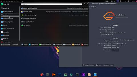

Raneztem erre a Garudara... illetve probaltam, de egyelore gyerekcipo van, virtualizalva nem megy. Meg van hova fejlodni.

Alakul ez, már csak ezek a vad színek....azt a default terminalt nagyon nem kedveltem, kb használhatatlan volt, nem kell ennyire csicsának lennie egy terminalnak, de ezzel a Nemo-val jól megzavartál, nem gondoltam, hogy KDE-re könnyen felmegy. Kicserélem én is akkor majd a terminal-t meg a fájlkezelőt. No várjunk, a fish az a shell a bash helyett, a terminal az a konsole! Ne zavarj össze!
Arra vagyok még kíváncsi, hogy 32GB RAM mellé csinál 32GB zram-ot nálad? Mondjuk túl sok értelme nem lenne, az tény. Abban az Assistant segédben láttam, hogy elég sok GTK-s program van, igaz régóta tudják egymás dolgait kezelni a QT meg a GTK....
Gondolom ezeket is megtaláltad már...

Nekem is sok a KDE, de ennél a Garudánál egyszerűen ez a csúcs, a többi verziót csak a játék kedvéért csinálták! Cinnamonnal meg se akartam nézni, de mivel mindketten azt raktátok fel, rápillantottam.... nem kellett volna!
Igaz Cinnamon nekem csak a Minttel elképzelhető!

Nem Cinnamon...Garudánál a KDE verzió a flagship, mint láthatod, az Assistant-ban is csak harmadannyi opció van a Cinnamon verzióban. Ez az igazi: Garuda KDE Dr460nized

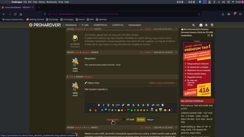

A Firedragon-t próbáltam, úgy láttam, totál Firefox az egész, a szinkronizálást nem csináltam meg, mondjuk ha használni fogom, a békesség kedvéért felrakom a megszokott Firefoxot.

A firedragont (micsoda fantáziadús név) próbáltad? Még szerencse, hogy tökéletesen szinkronizál a nagybácsival (firefox) Ha felteszem a cuccost akkor kipróbálom.

Tényleg érdemes telepítve kipróbálni, a téma/ikonok szörnyűek valóban, de a klasszikus KDE témák is ott vannak a beállításokban.
Hopp, szóval ha előre particionálom a lemezt ext4-re akkor nem kavarja át? Ez jó infó!
Arra figyelj, hogy az előre EXT4-re formázott particiót kiválasztva nehogy bepipáld a telepítőben a formázást! Csak jelöld be a /-t és úgy menj a következő lépésre!

Én is csak live pillantottam rá és nekem is tetszene de ez a téma egy kicsit vad. Azok az ikonok.
nyilván lehet változtatni, még az is lehet, hogy felpattintom és kicsit jobban megnézem magamnak.
