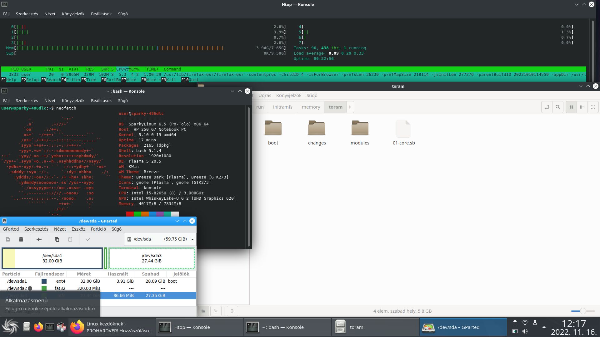

Praubáld mög öszt is : https://aur.archlinux.org/packages/kde-servicemenus-rootactions . (Töröltem a fenébe.
Valami komolyabb (lol) : live linux alatt sikerült beröffentenem ezt az "átkozott" 722n-t.
https://github.com/endeavouros-team/EndeavourOS-ISO/issues/8#issuecomment-1318992778 -

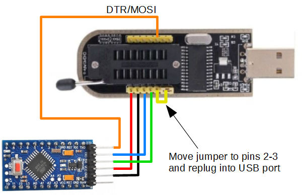

fatpingvin
#86537
Természetesen jó. Mint említettem win-en rendben működik.
Például az ArduinoIDE ezt a hibaüzenetet adja:Error probing interface "serial_posix"
Cannot handle device "/dev/ttyUSB0"
Failed to open port: /dev/ttyUSB0
Failed uploading: uploading error: exit status 1 -
#70211840
fatpingvin
#86535
Win alatt műkodik és megjelenik ttyUSB0-ként. Mégis, mikor feltöltenék, akkor nem működik.
#70211840
fatpingvin
#86532
Én is moddolva használom 3V3 I/O-val.
$ lsusbBus 002 Device 001: ID 1d6b:0003 Linux Foundation 3.0 root hubBus 001 Device 005: ID 1038:1122 SteelSeries ApS SteelSeries KLCBus 001 Device 004: ID 0bda:0129 Realtek Semiconductor Corp. RTS5129 Card Reader ControllerBus 001 Device 003: ID 04e8:6860 Samsung Electronics Co., Ltd Galaxy A5 (MTP)Bus 001 Device 010: ID 1a86:5523 QinHeng Electronics CH341 in serial mode, usb to serial port converterBus 001 Device 009: ID 0483:3748 STMicroelectronics ST-LINK/V2Bus 001 Device 008: ID 1a40:0101 Terminus Technology Inc. HubBus 001 Device 007: ID 8087:0aaa Intel Corp. Bluetooth 9460/9560 Jefferson Peak (JfP)Bus 001 Device 006: ID 5986:211c Acer, Inc HD WebcamBus 001 Device 002: ID 248a:8367 Maxxter Telink Wireless ReceiverBus 001 Device 001: ID 1d6b:0002 Linux Foundation 2.0 root hub -
fatpingvin
#70211840
#86508
nekem van egy ilyenem, arról remélem tudsz hogy ez a modell gyárilag szarul lett tervezve és az adatbuszon 5V-os jelszinttel működik, tökmindegy hol áll a jumper.
át lehet alakítani de pákázni kell hozzá hogy üzemszerű legyen.lsusb mit mond amikor be van dugva a gépbe?

#70211840
Üdv.
Használ valaki közületek CH341A Pro programozót?
A serial részét szeretném használni Arch Linux alatt, de nem képes kommunikálni.
Ezzel már próbálkoztam, de reboot-ot követően ugyanúgy "nem nyert" üzemmód fogadott.
Win alatt nincs gond vele.
Hogyan tudnám életre kelteni? -
