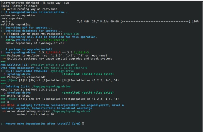

ubyegon2 #102049 üzenetére
Semmi...sudo nélkül sikerült.
Annyira nem vész, csak meg kell ismerni.
Most eltávolítottam a python-future csomagot és azt tényleg nem dobja fel. viszont a Synology-drive fontos, hogy menjen és most ehhez talált frissítést, de azt ugye pacman-el nem lehet csak yay-al feltenni. Most nem értem, hogy miért nem akarja frissíteni vagy mi kéne hozzá, hogy frissüljön. -

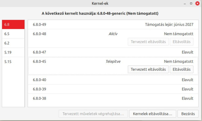

Ja, oké. Kernel upgrade beállítás nélkül nyilván bármennyit felzabálhat az idők folyamán.
Ezt nem említettem, igaz.
Én jellemzően 1-et tartok meg (ha éppen megtartok), de simán visszateszek egy akármilyet live alól, ami nyilván kezdőtől nem várható el. Szóval nem releváns.Rowon:
Jaaa, na így már értem, köszi a pontosítást.
Igaz, mondjuk nem volna hülyeség ext4-en jogosultsággal tárolni egy kernelt.
Ez elgondolkodtató... az évek alatt nem volt ebből bajom, de fene tudja, lehet igazuk van Fedora-éknak.

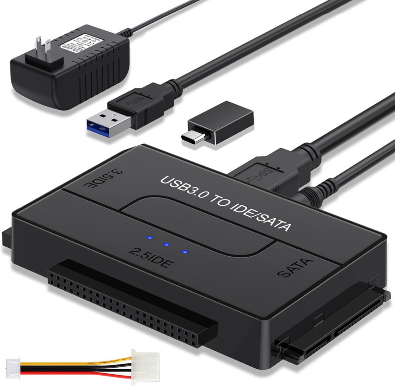

Nekem még 4 darab 3,5-es lemez van szolgálatban. Ezeket a dokkolós cuccokat én nem szeretem, volt régen, az egyik lemezem azóta is hordozza a 934 adatkapcsolati hibát magában. Az mind a dokkoló volt. Van egy kis univerzális kockám, IDE/SATA lemezekhez, külső táppal. Adatmentéshez használtam régebben, de egyre kevesebb a maszek meló, így azt se vettem elő már régen.
Valami hasonló:

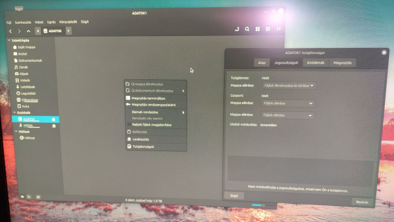

ubyegon2 #100810 üzenetére
És Öreg,
ilyet nem csinál Win, akkor sem ha hibernálva volt az eltávolításakor.
Ilyenkor a lemez természetesen írásvédett hisz elvileg még a Win tulajdonában van de ettől még simán lehet olvasni azaz adatot menteni róla.
Itt valami teljesen más volt, hogy mi azt azt már sose tudjuk meg mert le lett formázva az egész. -
