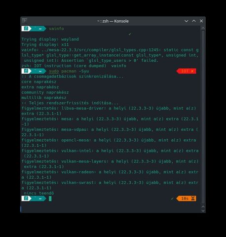

Rowon: én azon röhögtem, hogy ugyanaz a cég csinálja a leghalkabb 5600XT-t, a Sapphire a Pulse-t, meg a leghangosabbat, utóbbi a "black edition" mert az úgy logikus... Véletlenül vettem egy olyat is mert összekevertem, másnap már eladtam. Annyira hangos kártyám még nem volt.
Warton
Warton #83414 üzenetére
Itt a nagy vakációzás közben volt időm a World of Tanks linuxon történő elindításával foglalkozni. Végülis sikerült Lutrissal elindítani a non-Steam verziót a wargaming centerből. Wine közbeiktatásával.
Közben rájöttem arra is, hogy eddig miért nem akart elindulni. Nagyon egyszerű a lutrisos verzió alapból vulkan drivert használ. Viszont azokban a gépekben, amikkel próbáltam olyan vga van, amit a vulkan nem támogat: HD 4850, HD 5750. Mivel semmilyen hibaüzit nem dobott a Lutris ezért ezt nem tudtam csak keresgélés után. Szóval vettem egy RX550-öt és most már elindul, persze normálisan nem lehet játszani vele, de legalább elindul.

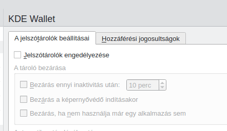

Ueda
Warton #86448 üzenetére
A kwallet engem a böngésző miatt idegesít. Fel szoktam rakni a kwalletmanager csomagot és a beállításoknál kiveszem a pipát belőle és ezután békén hagy.
Ezek vannak fent nálam :$ pacman -Qs kwallet
local/kwallet 5.99.0-1 (kf5)
Secure and unified container for user passwords
local/kwalletmanager 22.08.3-1 (kde-applications kde-utilities)
Wallet management tool
local/signon-kwallet-extension 22.08.3-1 (kde-applications kde-network)
KWallet integration for signon framework
