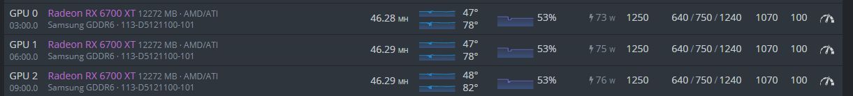

DanielLong
Remélem nem tiltott itt a kérdésem: esetleg valakit érdekelne VGA csere? Nem akarom a riget bővíteni, ezért 2 kártyát cserélnék egyre, főképp 3080 non-LHR vagy esetleg 3080 Ti kártyára. A következőket tudnám felajánlani: 6700XT, 6800, 3070Ti vagy 3060Ti non-LHR, de minél kevesebb hasht szeretnék veszteni, az értéket pedig egyeztetnénk.
Szerk: Celithrandi #76548: 46-47MH/s 75W körül szoftver szerint.
RealTedMosby
Celithrandi
#76548
46-47 között nálam is
k1raly
Celithrandi
#76548
Nekem nincsen 6700am, de amiket néztem videót 46-48mh/100w a reális, lehet elgépelte az 57et
varmi2
Celithrandi
#76548
46.55Mh eth-ban egy sapphire nitro+ 6700xt
koko52
Tuf néha 100-ra felmegy, majd 94-re, throtlingol?
74-re állt be a Mh . -
