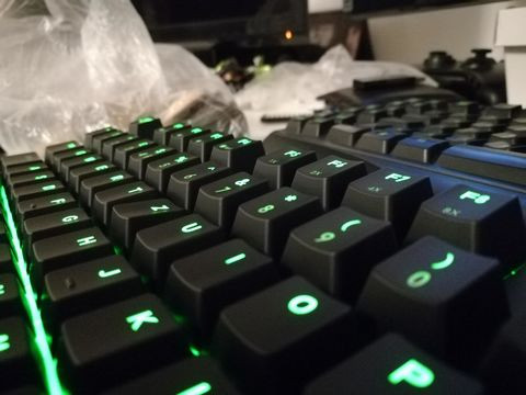

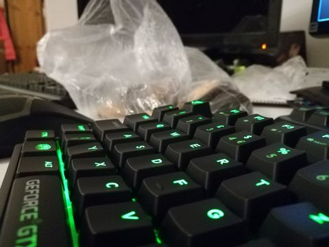

Helló
Külföldön haverom vett nekem, egy CM Masterkeys Pro L Nvidia Edition Billt.
Sajnos úgy néz ki csak a "sima" verzióra lehet felrakni a magyar billentyűkészletet
Z nincs a készletben, azt nem lehet vagy csak elég bénán kicserélni az Y-val.
Gondolom más verziókkal tökéletesen működik. -
