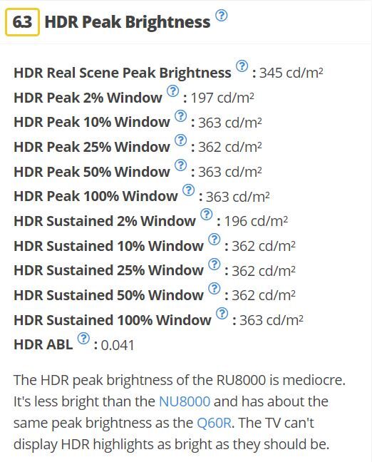

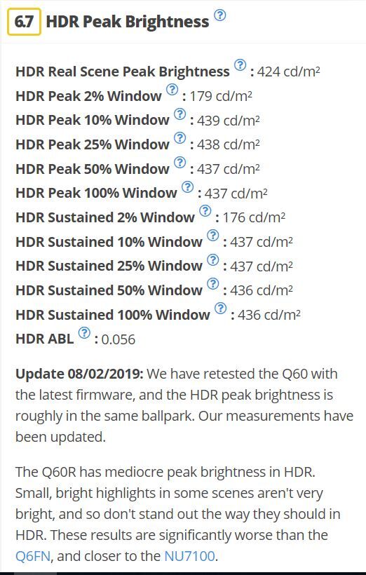

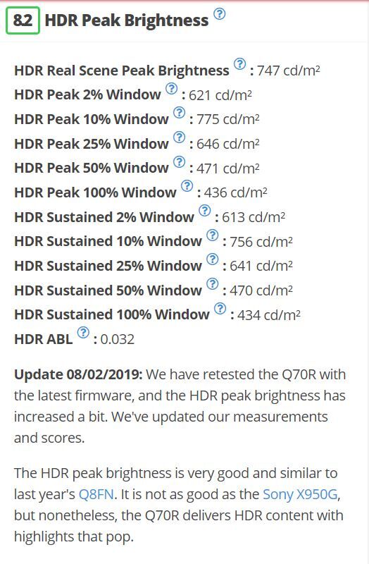

Samsung-nál HDR fényerőben nagy ugrás a QLED-ek esetén a sima LCD szériához képest (RU8000 széria például) a Q70-estől van.
Saját szubjektív véleményem alapján a Q70-es a minimum kategória a QLED-ek között, amiért már érdemes kifizetni a felárat a Samu legacy LCD-hez képest (főleg, hogy csak ettől kezdődnek a Direct LED-es példányok).RU8000-as széria:
Q60-as széria:
Q70-es széria:
Maga a képminőség megítélése persze szubjektív, én Q70-es esetén azonos QLED demo futtatása mellett, azonos környezeti fényviszonyoknál azért láttam eltérést a Q70-es javára az RU8002-eshez viszonyítva, az tény, hogy nem annyit, ami a saját esetemben megalapozta volna a 100K-s felár kifizetését.
