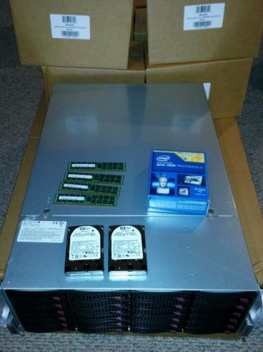

gaborbol
kraftxld #11302 üzenetére
Nem lehet sajnos. A tulaj be szokott ulni a szerver ele, frissitgenti vagy ujrainditgatni a programokat, nem akar konzolba szenvedni,de nem egy egyszeru ember... Inkabb nem eroltetjuk.
Viszont minden kapott uj firmware-t meg drivereket, most csak varunk... 3-4 esetleg 5 nap utan egyszer csak elkezd minden doglodni rajta, hogy nincs eleg free ram, de ha megnezem 9 GB van szabadon 16-bol, meg bedobja,hogy nincs tobb hely a C-n, de ott van 60 GB free, aztan elmegy rola a net.
Kozben megjott a hazi backup NAS
2X500 Velociraptor az OS-nek es 24 X 6 TB NAS drive Storage-nek.
Lesz mit csavarozni maFecogame: Welcome to the real world
