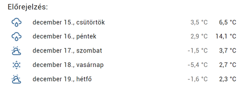

válasz LLKobe #39740 üzenetére
Pl. Accuweather integráció esetén így nézi ki az előrejelzés:
Ami itt a szenzor "forecast" attribútumában érhető el, tömb formában, adott napnyi távolságra indexelve, azon belüli tömbből pedig a 'templow' lekérdezve, pl. a vasárnapot (ami most 3 napnyira van) így:
{{ state_attr('weather.otthon', 'forecast')[3]['templow'] }}
ami a képen látható -5.4-et adja vissza.De ez minden időjáráselőrejelző integrációnál más és más, mindenesetre teljesen hasonló szokott lenni.
