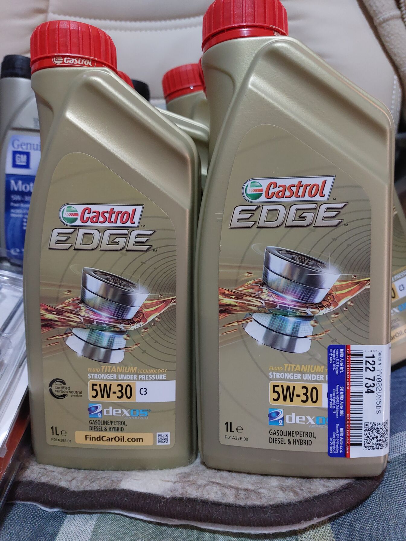

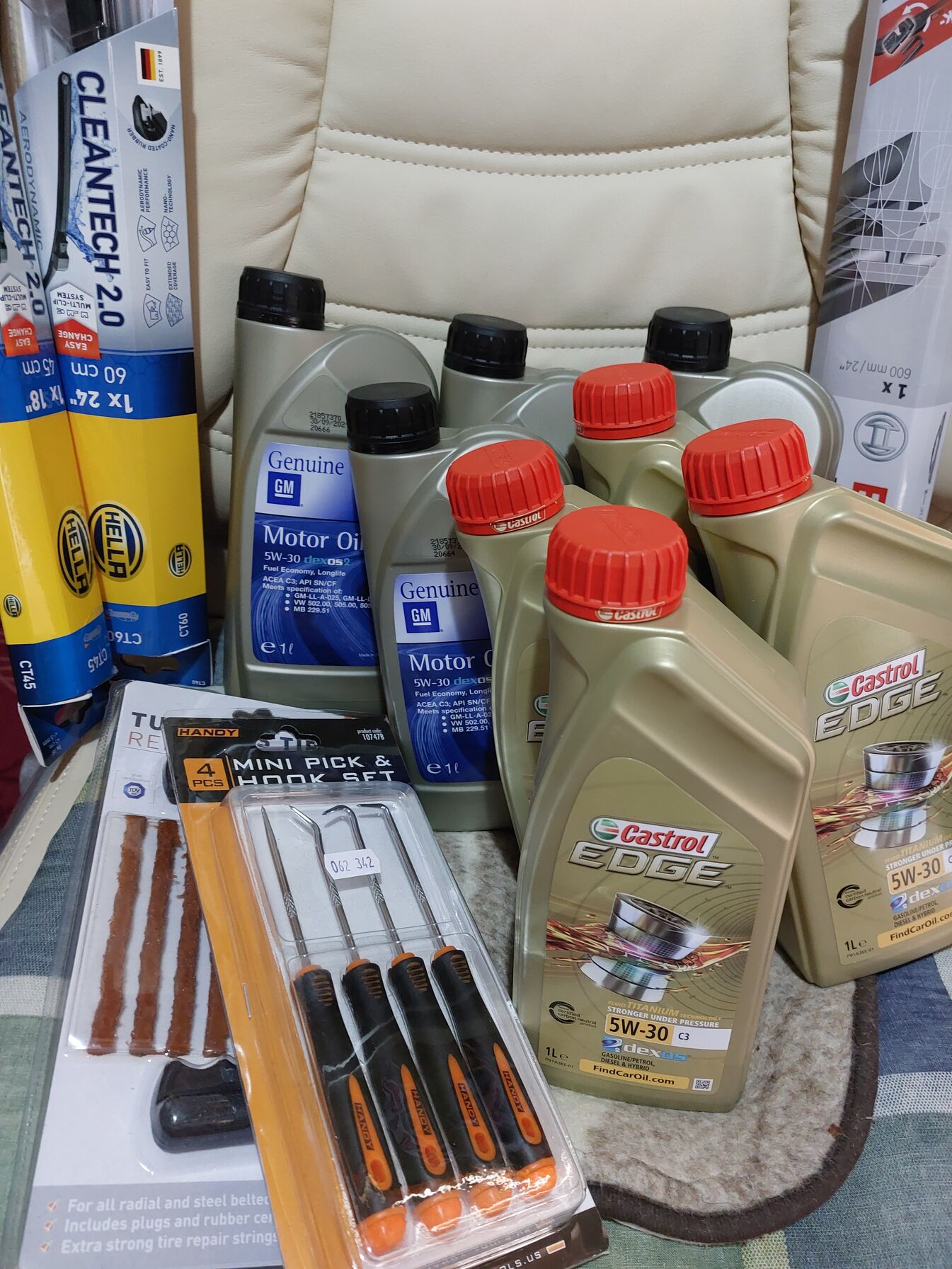

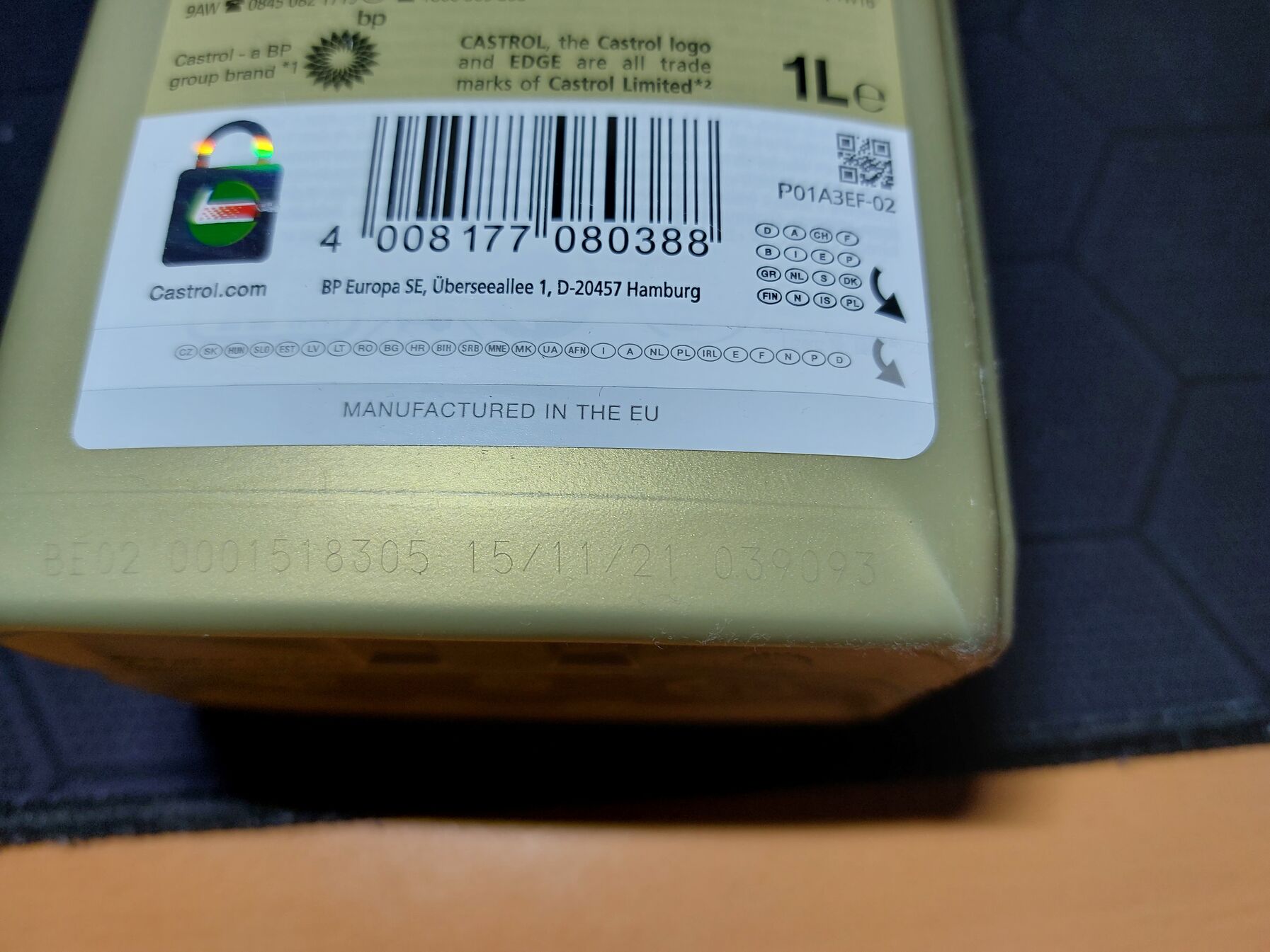

Szűrőket most nem rendeltem de van itthon elég, mindenből van 2db itthon(levegő, olaj, pollen)
GM olaj 2021-09-21 gyártás
Castrol 2021.11.15 gyártás [kép]
Szerintem ezek a gyártási idők teljesen rendbe vannakEnnyi különbség van a majd két éve unixból vásárolt és a mostani között (jó kevesebb mint két év mert a unix-os olaj gyártási ideje 2020.08.20)
[kép] , [kép]Hogy mi lehet az a findcaroil.com nem tudom, egyből ide dob át[link]
Hella ablaktörlők meg majd meglátom hogy szuperálnak, ha jövő ősszel nem érzem szükségesnek a cseréjüket akkor már megérte

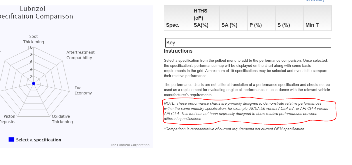

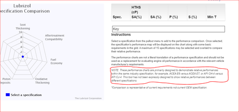

#7157
C4-07 -ra volt igaz, mert utána jött ki az RN0720, majd azután több C4 frissítés volt (2008, 2010, 2012, 2014, 2016)
Erre most használhatod az összehasonlító diagramot a C4-es olajok összevetésére.
Ezért írtam, hogy C4-16 olaj is megfelelő, mert egy évtized alatt, már meghaladt az RN0720-es szabványt, amit nem frissítettek.Szerk:
De most olvasom a linkedbe, hogy ez is le van írva.
De csak a 2014 és a 2016 közötti változások vannak felsorolva. -
forceberg
#7151
A leírásban benne van, hogy csak egy szabványkibocsátó szabványai között lehet értelmezni.
Tehát az ACEA szabványt nem hasonlítja a Renault szabványához.
Arra jó, hogy az ACEA C4-16 -ot összehasonlítsd az ACEA C4-07 -tel.
Többre nem jó.
Vannak tesztek, olaj vizsgálati procedúrák, amik a leírásokban nincsenek benne, azoknak is meg kell felelnie az olajnak. -
