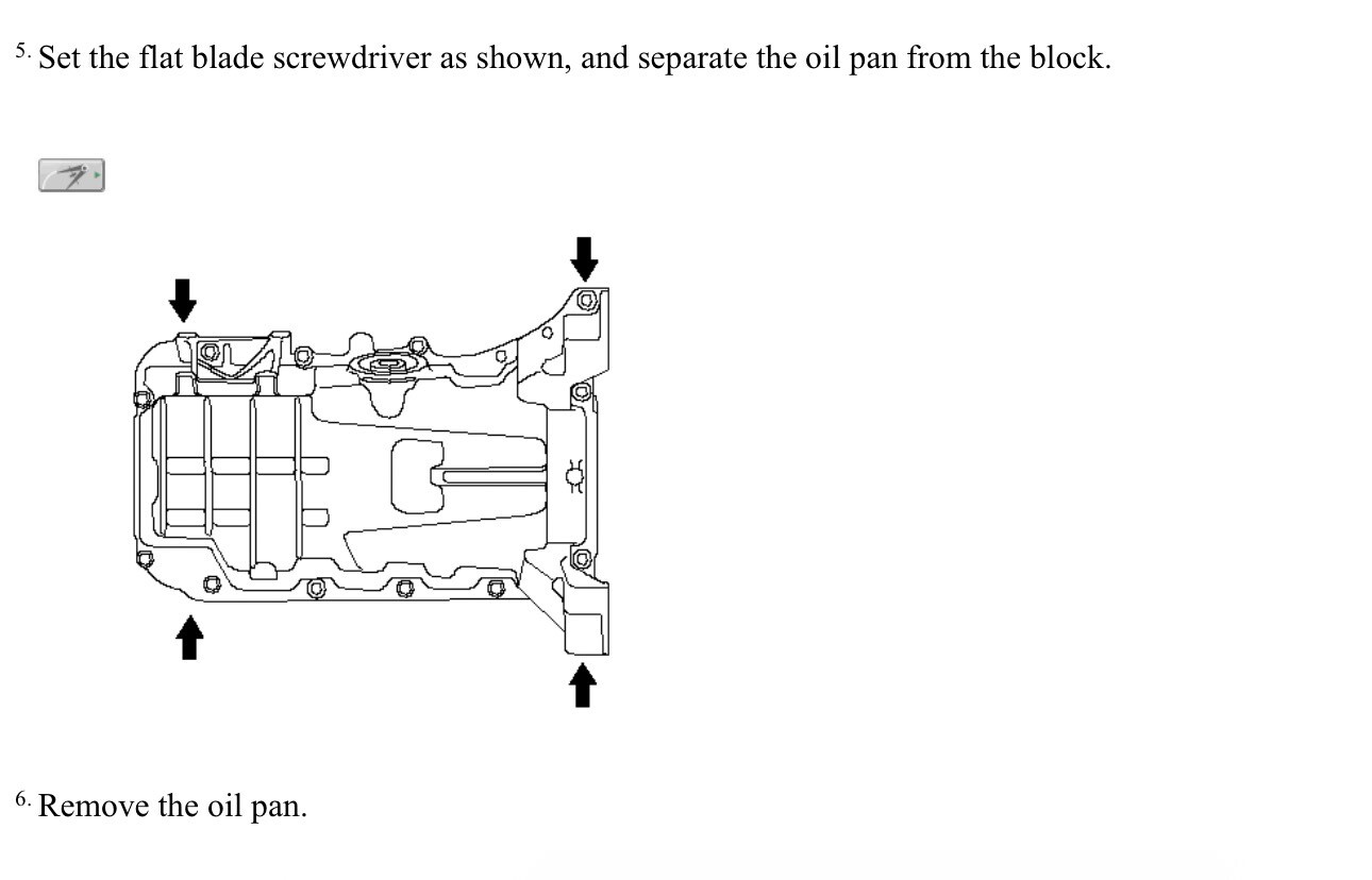

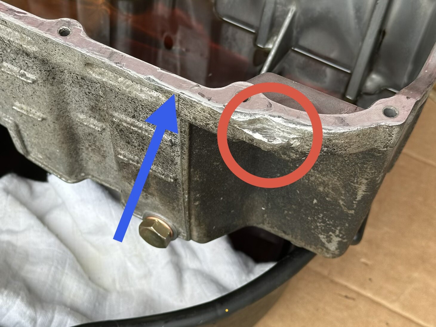

Próbáltuk mindenhogyan, tényleg csak azzal van a baj, hogy minden irányból akad valami, ami miatt nem fér el a feszítőeszköz. Rettentő kicsi helyre zsúfoltak össze mindent a japók.
Az MiTónál nincs ilyen gond, egész jól el lehet férni a teknő körül, de hát gondolom, te is láttad már a Grande Puntódon. Ugyanaz, csak másik emblémával.
tboldi
molnarpeter
#16192
A szerelési útmutató sem túl segítőkész.
[kép] -
tboldi
molnarpeter
#16192
Akna van, azzal nincs gond, a futómű bölcsőjének közelségével pl. annál inkább.
De ja, holnap ebéd után próbálkozunk tovább.
tboldi
molnarpeter
#16190
Alu.
