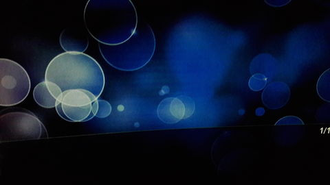

Eddig ment a nyüstölés. Mára eltűnt az a rondaság és a legkisebb nyoma nincs, hogy ott volt. Alig hiszem el, hogy van ilyen. Azt csak remélni tudom, hogy többé nem fogom látni...

Mi a helyzet? Megjavult?????

Többször megtörtént eset, új tulajdonosok azonnal tolták a tesztábrákat, meg postolták a rosszabbnál rosszabb képeket, gyakran magukat felpörgetve. Aztán másnap bekapcsolva a tv-t egy másik panelt találtak
Remélem neked is ez lesz.Abból tudod, hogy a panel törli magát, hogy kikapcsoláskor nem csattan azonal a relé, hanem csak kb. egy perc múlva. Addig dolgozik az analóg feszültségszinteken. Én azt is szoktam ajánlani, hogy kikapcsolás előtt érdemes az első pár alkalommal öt percre egész képernyős fehérzajt futtatni, hogy a panel egyenletesen meleg legyen. Ugyanis, a hőmérsékleteltérések miatt is felléphetnek kisebb egyenetlenségek, amiket a logika tévesen korrigálhat vagy éppen emiett nem.
Mindezek csak az első pár ciklusnál kritikusak, szerintem. Első hét után már nem lesz érdemi változás, de nem is kell vele foglalkozni, teszi a dolgát a háttérben.
A legjobbakat holnap
Strezi
dgyuri0123
#4830
Mindenek előtt: Nyugi!
Használd a TV-t legaláb négy órát vegyes egészképernyős tartalaommal, aztán kapcsold ki. Ekkor le fog futni a panel kompenzáció, és azután nézd meg másnap!
OLED-et legalább ennyivel be kell járatni. Aztán el lehet felejteni.
Ha Ezután is gond van, akkor gondolkodj "B" terven

Írj rájuk (chat is van az oldalukon ha jól emlékszem) és megbeszélitek.... az a legegyszerübb a találgatás helyett ....

Sajna tv adás közben is látom, akár SD akár HD. Pont a kijelző közepén trónolnak ezek a "hullámok".
Cseréltetni csak úgy tudom, ha én visszaviszem a digitalko-ba, nem?

Indítsd el a youtube-ot, nézz meg azon valamilyen videót.
Ha azon is ilyen... akkor...
Honnan van a tévé? -

Ha más/minden forrással ilyen, akkor írj a shopnak, hogy ez igy nincs rendben, kérnél egy cserét .... (ha más forrással jó, akkor meg dobd ki a med-et....

Hinnye! Ilyen csúnya, felhős OLED-et sem láttam még...
