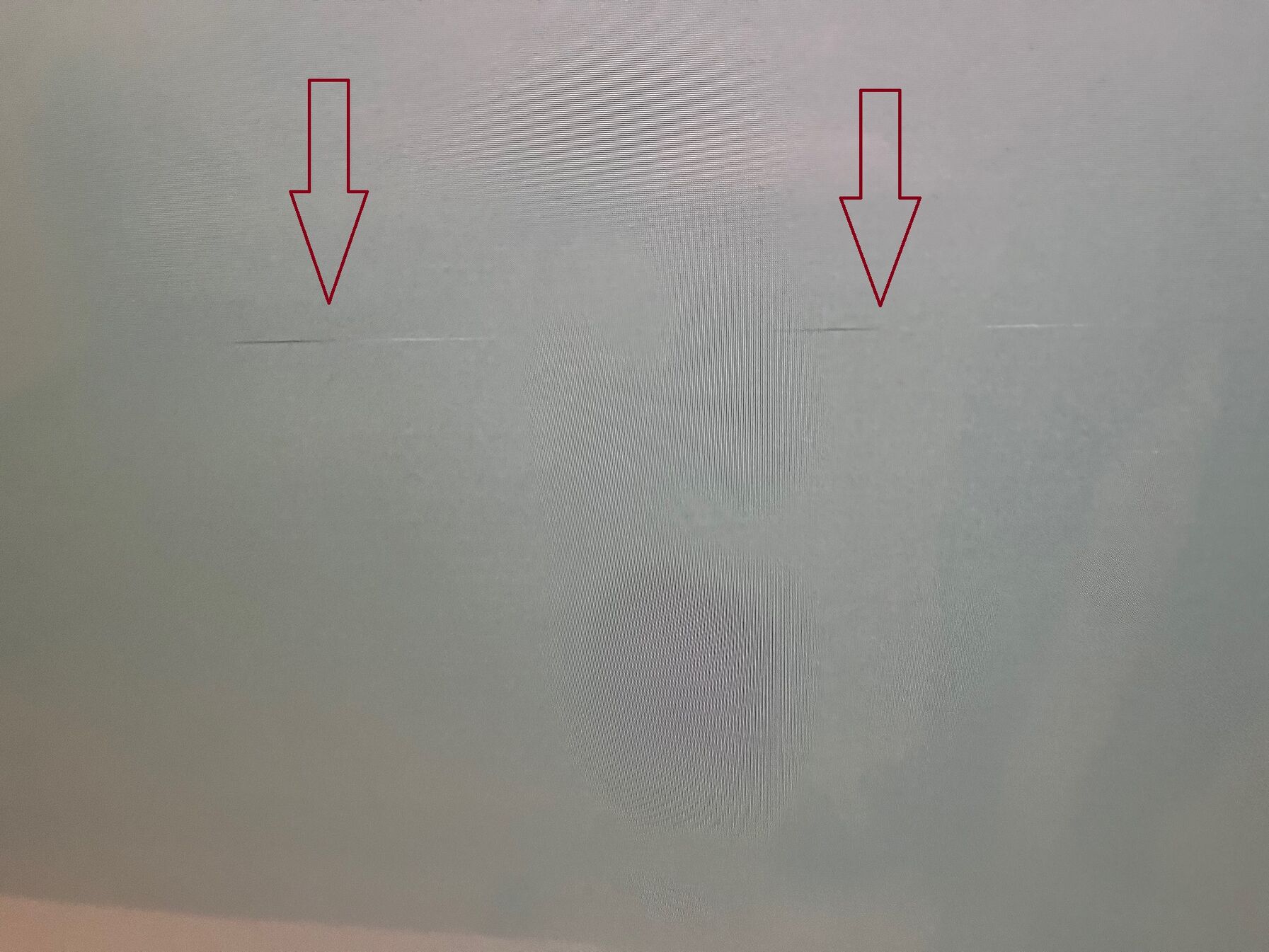

van egy LG 55A1-em (amivel egyébként teljesen meg vagyok elégedve), amin észrevettem két kisebb vízszintes csíkot a kijelzőn, ami leginkább csak szürke háttérnél közelről kivehető. Teljesen véletlenül akadt meg rajt szemem, épp a youtube keresőn állt a kép és valamiért odamentem a készülékhez, akkor vettem csak észre. Lefuttattam pár pixel tesztert, a többi színél gyakorlatilag nem is látható, vagy csak minimálisan.
Nem fut végig a kijelzőn, kb két 10cm-es csík látszik: [kép]
Ez valami pixelhiba lenne? Érdemes szerintetek ezzel foglalkozni(szinte alig látható)? -

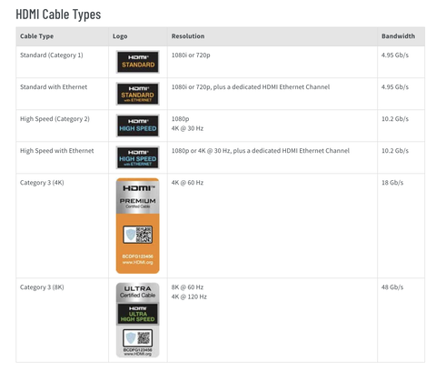

Most komolyan ,szted ennyire b@lfasznak nézel ,hogy nem néztem meg a készüléket hdmi 2.0-al mikor Dunát lehetne belőlük rekeszteni annyi ilyen kábel van a háztartásban?
Az volt az első ,de HDR tartalom nem ment rajta ,jelezte is a készülék “ HDMI-kábel ellenőrzése” során.Valoszinűleg fizikai állapotban elég a 2.0-as kábel ,de itt vlmiért nem.
Neked van mostani apple tv-d? -
blakey
Kókuszdió
#70617
Megint hülyeséget írsz, az Apple TV 4K 2021HDMI csatlakozója 2.1-es, ami jelenleg szoftveresen le van tiltva. Olyan, hogy "HDMI 2.1-es kábel" nem létezik, azaz nem számmal jelölik a kábelt, az a szabvány típusa, a kábelek elnevezései:
Tehát az Apple TV 4K-hoz, 4K 60 Hz HDR/Dolby Vision esetében a "Premium High Speed" is elegendő, majd, ha egyszer nem lesz letiltva a HDMI-n a 2.1 és ki lehet használni a 4K 120Hz-et is akkor jól jöhet az "Ultra High Speed HDMI" kábel. -

Kérdésedre válaszoltam ,
HDMI 2.1 kábel az ajánlott 2021-es Apple TV 4k-hoz: részletes adatok...

Figyelj, én nem akarok kötekedni, főleg, hogy most kezdtem újra forumozni és friss vagyok itt de ezt kb kettő másodperces kereséssel meg lehet cáfolni. [link]
4K HDR 60 hz az HDMI 2.0
Amúgy nekem tökmindegy mondom, örülök hogy neked jó a kábel, én nem vennék és nem is merném ajánlani. -

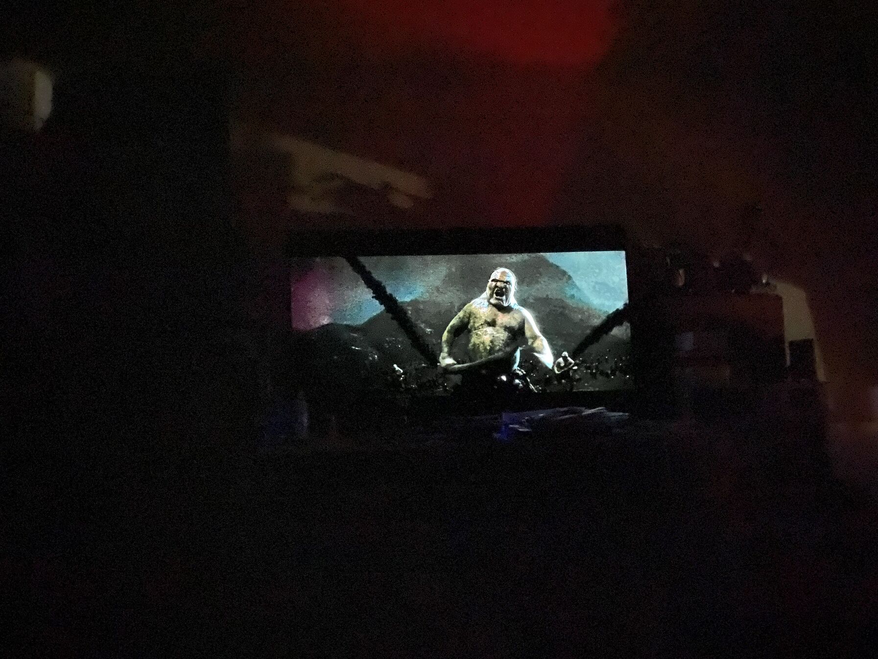

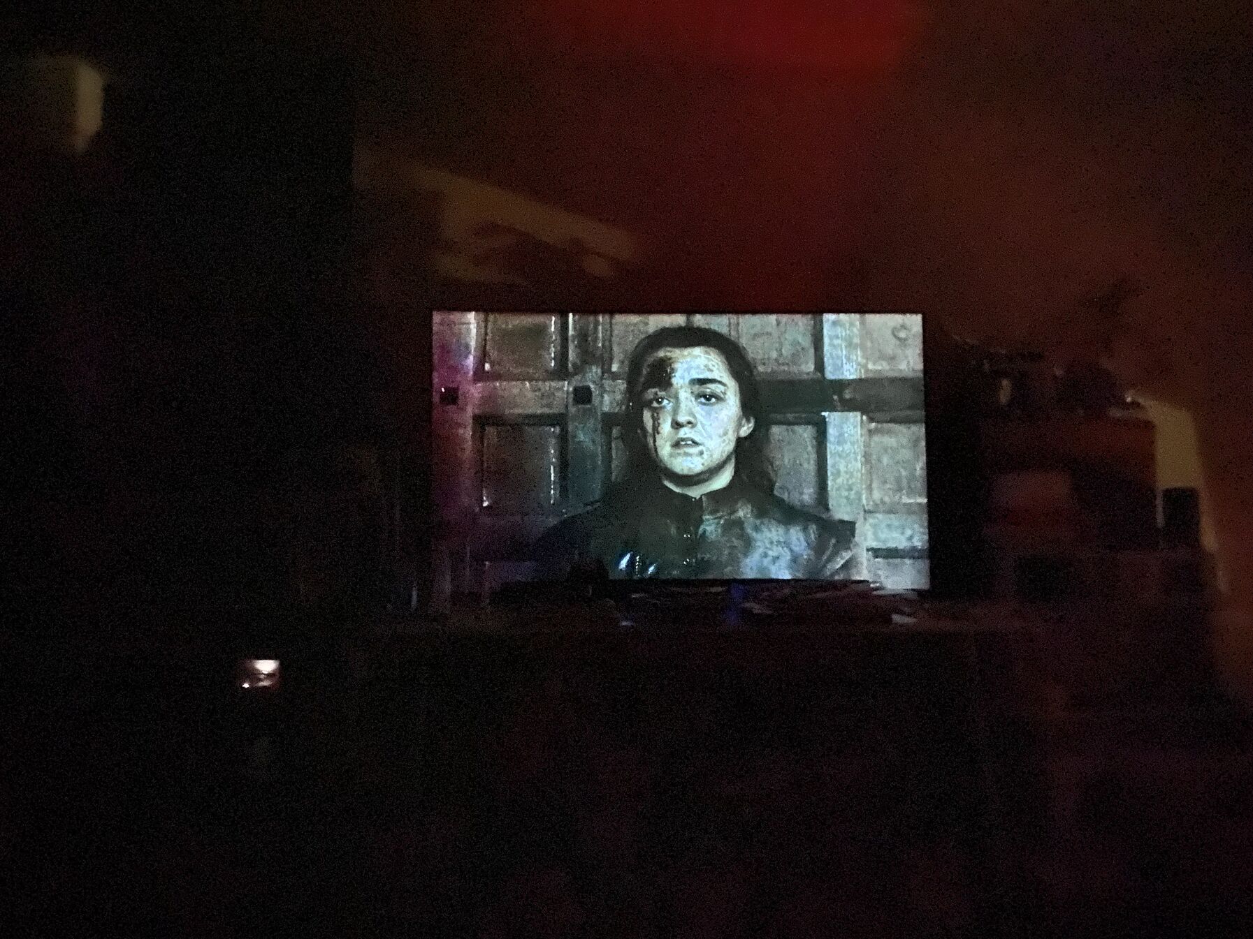

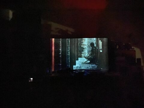

Egyébként itt a kamera kiemeli ezeket. A valóságban úgy kell elképzelni, hogy valami fura narancsos pirosas derengés van oldalt. Régóta megszerettem volna nézni ezeket a filmeket rendes tv-n de nem így képzeltem...
