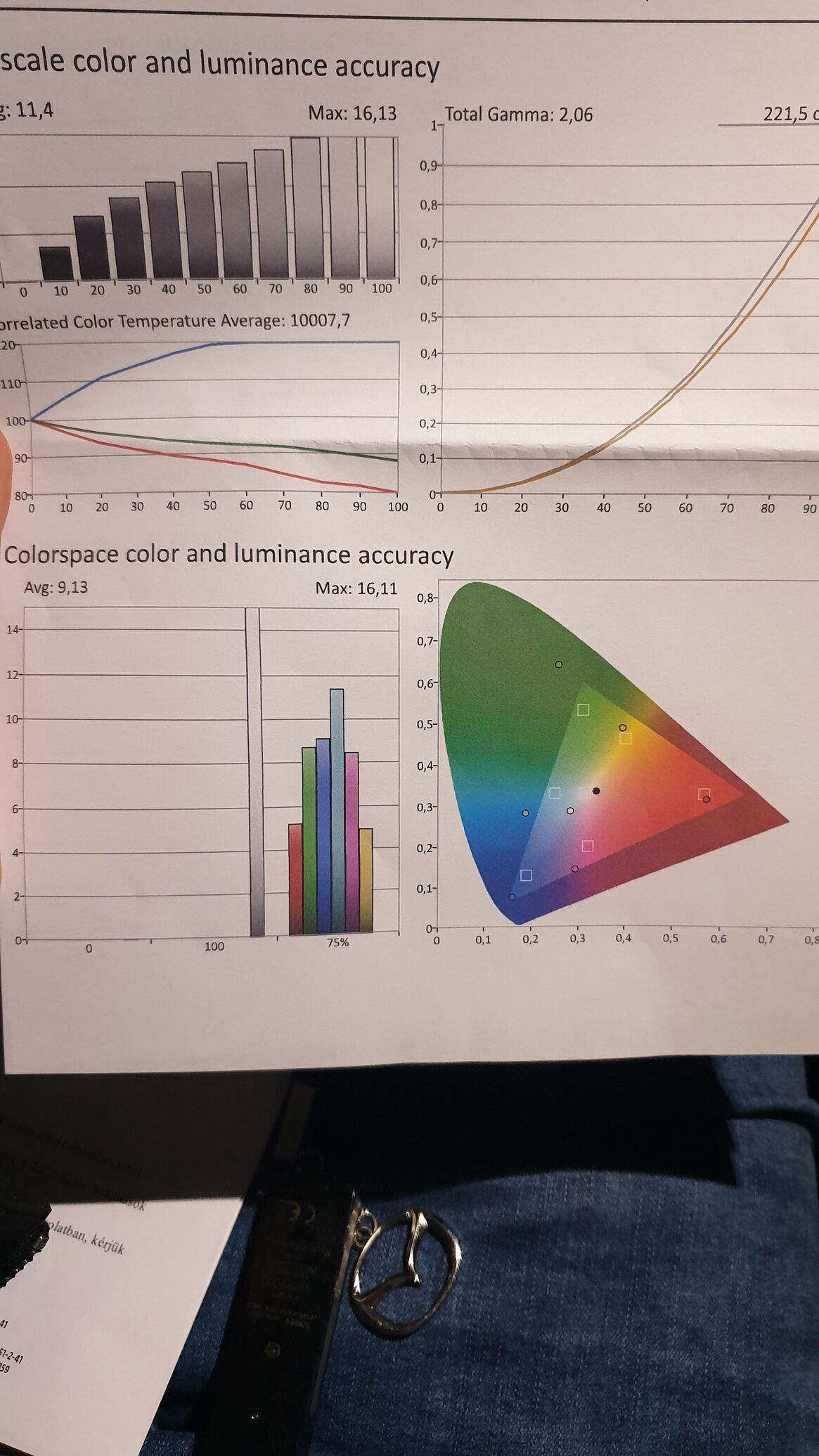

MM-ben kamulnak, biztos valamelyik dinamikus képmódot mérték ki azért annyi a deltaE.
Gyárilag User képmódban ez max 5 körül mozog.
Ezzel nem kell foglalkozni.A szélek felé sötétedésre meg valószinűleg nem egyenletes az oledek fényereje, az hogy ez hibát jelent vagy nem nehéz eldönteni. Attól függ mennyire nagy az eltérés.
Ha valós tartalomnál is látod akkor csere, ha csak nagyítóval akkor nem biztos, hogy érdemes vele foglalkozni.Ha zavar a dolog akkor érdemes lehet rajta panelunifrmitást mérni mondjuk 25 zónán és ha mérés szerint nagy az eltérés akkor cserét kérni.

Ma voltam MM be rendezni a tv-t.
Felmerült pár dolog bennem.szerintetek az rossz "előjel" panelra gondolok (írjátok sokszor a panel lottót) hogy ha a gyárilag kalibrált érték elég rossz eleve? nálam deltaE max 16 érték volt, ami korábbi kutakodásaim alapján elég sok.
ez nem jelent semmit a panel "minőségére " nézve? (ingyenes kalibráció volt most az MM ben)valamint futtattam tesztet kiváncsiságból, a szürkés teszten semmit nem láttam, de a fehérnél tv-vel szemben középen, 1 méterre megállva: a kép közepén fehér majd a szélek felé haladva sötétedést láttam mintha amolyan vignettálás féle effektus ült volna rá. DE ha picit módosítottam a fejem pozicióját eltünt, vagy csak tul közel voltam...én meg nem mondom hogy ez normális e. meg észrevehtő e majd. itthon megfogom nézni sötétebb szobában is.
ilyen volt a gyári:
[kép] -
