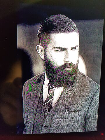

Nem tudja valaki miért jelenik meg a nagyon aprólékos, részletes képeken ilyen zöld meg magenta színű zaj a TCL OLED tv-men?
A csatolt kép teljesen feketefehér, de még ha a színeket is lehúzom a tv menüjében akkor is ugyanígy néz ki.
Játékokat is ha felrakom 4k felbontásra, ilyenek lesznek az objektumok.
