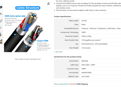

“Az teny hogy az optikai kabelek verhetetlenek savszelessegben”
Ez így nem pontos, pl: szabványos audio optikai interfész (S/PDIF) még a HD hangokat sem viszi át…
Tehát a sávszélesség meghatározására maga az optika használata nem beszédes. Switch esetén is az optikai modulon múlik mit tud a rendszer…
Ren Hoek
-)Verso(-
#76113
Ja igen ez egy ilyen aktiv kabel. Van sima rez HDMI-nel is ilyen repeater, ha hosszabb kabel kene. Azt nem tudom pl input lagot mennyivel noveli egy ilyen cucc, pl PC-vel osszekotve. Az teny hogy az optikai kabelek verhetetlenek savszelessegben es SNR-ben, interferenciaban barmekkora tavolsagban is. Csak ugye itt is pont az a gond, hogy a csatlakozonal at kene alakitani fennye az adatot. Ha valakit erdekel: A Thunderbolt is teljesen optikainak indult... de ugye mindig ott a dilemma, hogy uvegszal meg nem viszi at az aramot, ha tap is kene.
[link]Viszont elobb utobb szerintem lehet szukseg lesz valami rendes nativ optikai HDMI szabvanyra. Mondjuk 8K HDR 120 Hz
Addig foleg uzleti felhasznalasra hasnzaljak ezeket. Lakasban amugy sem kell 300 meter... de pont 9 meter felett kezd para lenni 4K-nal."Unlike optical cables, copper-based HDMI cables have issues with interference and length. The main issue here is going to be the length. If you want to transfer 4K video over a copper HDMI, you can only reach around 30 ft(9 meter). before you start having issues
With fiber optic, that distance maximum is absolutely smashed. A fiber optic cable can transfer data at a staggering 1000 ft (300 meter). For most home applications, this is overkill, and this is why for commercial use, fiber optic HDMI is often used. For those huge LED billboards and stadium screens, the source is usually too far away to reliably use copper HDMI.
If you want to use a copper-based cable at a distance of over 30 ft. you’ll need a repeater. A repeater, like this one (from Amazon), is fairly affordable and can work if you need to. But if you are running a cable over 30 ft., it might be a better option to go for a fiber optic cable."Valszeg maradok amugy a jol bevalt 3 meteres minosegi HDMI-nel, aztan a tobbi Tetris a PC-nel. Input lagnak is ez szerintem a legjobb.

Aha, így már értem, fogalmam sem volt eddig, hogy léteznek ilyen kábelek is, az ember mindig tanul valamit
-)Verso(-
#76110
Aktív optikai kábelen, ha jól van megcsinálva, minden optikán megy át a két végpont között. Oda vissza alakítja a jelet a két csatlakozónál, ezért "aktív". Ez teljesen más, mint amire te gondolsz optikai hang továbbításra használt kábel, aminek semmi köze a HDMI kábelekhez.
Hosszabb távra nagyonis jók ezek az aktív optikai HDMI kábelek, szinte csak az egyetlen normális megoldás, relative olcsó kategóriában.

Ez így van ahogy írod, de az optikai tudtommal képet nem továbbít csak hangot, vagy lemaradtam valamiről?
A HDMI kábeleknek pedig a fő feladata, hogy mindkettőt átvigye a lehető legjobb minőségben, de ha emberünknek egy 10méteres kábel kell, akkor az 100%, hogy nem a fent berakott 30$-os fogja megoldani a problémáját

#76106
A fizikának is vannak határai.
Az átviteli sebsség és a hossz növekedésével egyre vastagabb réz vezető kellene. Megkockáztatom, hogy a HDMI2.1 48Gbps-hez 10m-re ez már gazdaságosan nem is megvalósítható, és talán ilyen kábel nem is létezik (kivéve a kínai piacon)
Az optikai kábel kiváló megoldás. -
Ren Hoek
#76105
Mire használnád elsősorban ezt a kábelt azt jó lenne tudni
Másodszor elég olcsó kábel főleg,hogy 10 méteres nem lehet egy minőségi cucc, tehát megrendeled, aztán ha nem jó visszaküldöd nekik, gondolom az USA-ban is van ilyen opció nem? Harmadszor, ez az én meglátásom, az optikai kábel legyen optikai, a HDMI meg HDMI, nem értem egyáltalán mi ez a hibrid f*szság és mire jó egyáltalán, mert sok értelmét vagy előnyét nem igazán látom
A HDMI eleve sokkal jobb hang átvitelt biztosít,mint az optikai , szóval nem értem minek tettek ebbe plusz bele még egy optikait is
Minőségi 10 méteres HDMI kábel, ami normálisan is fog működni, minimum 100$, de inkább felette... -

-)Verso(-
#76101
No para, en meg itt picsogtam a Samsung joleti tengerentuli botlasairol feleslegesen - mikor otthon tenyleg gaz van/ vagy epp nem lesz telre... Plane ha meg erdok se maradnak egyaltalan...
Szoval tenyleg legyen ez a legnagyobb gond.
... brutalisak ezek az audio kabelek.
Mas topic mindenkitol:
Ha mar kabeleknel tartunk, ez a 10 meteres optical szerintetek megerheti? Active fiber optic szalas HDMI. Ilyen tavra mar gondolom az atlagos-dragabb HDMI sem tul franko. 4K/HDR-re. -
