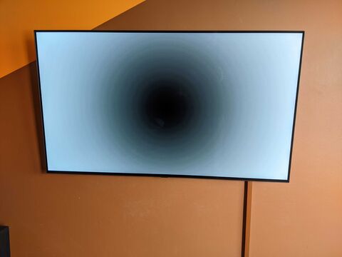

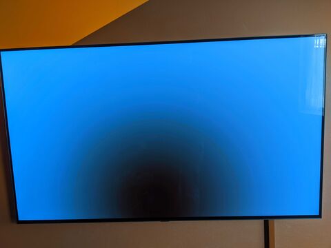

Van egy kicsivel több mint fél éves LG C1 48"-es TV itthon amivel maximálisan elégedett vagyok viszont pár Youtube-s color banding tesztet futtatva azt látom, hogy nagyon durván "sávos" a színátmenet. Ez először az HBO applikáció nyitóképernyőjén tűnt fel, de annak tudtam be, hogy az applikáció jeleníti meg rosszul, majd futtattam a Youtube videókat.
Rákerestem ilyen problémára, látom, hogy panel lottó ez a dolog és ha súlyos a gond, akkor garanciáztatni lehet.
Ha bekapcsolom a Clarity funkció alatt a Smooth Gradient-et, akkor a probléma 100%-osan megoldódik, de úgy tudom, ez a funkció nem ajánlott a színhűség megőrzése végett.
Csatoltam pár futólag készült képet.Az a kérdésem, hogy ez normális, vagy rossz panelbe nyúltam, vagy egyszerűen rossz a teszt alapanyag amivel próbálom ezt "mérni".
