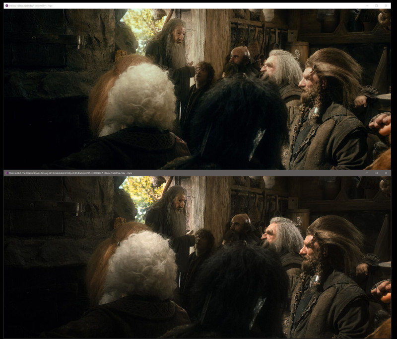

+ #92190 Laraxior
+ #92192 MauzesAz okozza hogy az egész Hobbit 2 színkezelése egy kalap.... anno 3D-ben jött ki, ezért nyomik sokszor az SDR színei 2013-ból. 2020-ban csináltak belőle HDR, DV verziót. Az SDR kókler munka a gyártótól. A HDR is a túltolt sárgájával. Egyszerűen jelenetenként van újraszínezve a film.
Ugyanaz a 2 csak más pillanatban:
Sajnos ez TV-n is ugyanilyen szarul néz ki, a Bluray Remux sokszor full fakó washed out színek, a HDR meg több jelenetnél is az a túltolt sárga ami a fenti képen van.

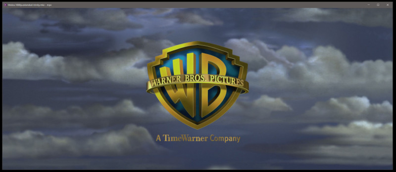

Itt a Warner Bros logó a film elejéről. Mindenki tudhatja hogy ennek nem ilyen fátyolosnak kéne lennie.
