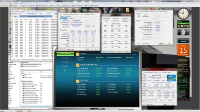

Igen én sem akarom auto feszen hagyni. Ráadásul nekem csak 4.5GHz-n van. Tegnap megfogadtam, hogy már eleget teszteltem csak tudod csak nem hagy nyugodni hogy LinX BSoD-t dobott. Most bekapcsoltam CPU PLL Overvoltage-t és az úgy látszik (kopkopkop faasztal) dobott a dolgon mert 2-vel több GFlop-ot is kapok (104.3GFlops, régebben 102.x volt). Egyébként IBT/LinX-be elég egyszerű kiszűrni ha nem stabil, a nyilvánvaló hibákon túl (error, BSoD, lock up) ha a Residual érték nem folyamatos végig hanem változó akkor az biztos jele, hogy a cpu instabil még akkor is ha nem fut hibára.
Ez a CPU PLL Overvoltage egyébként állítólag elég hatásos mert egyes esetekben ha bekapcsolja az ember akkor kevesebb vcore kell uahoz a órajelhez.
ffodi: IBT-nél hogyan tudsz frissíteni a legújabb linpack-re amiely az intel oldaláról szedhető le?

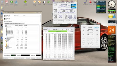

Próbáltam, de úgy gyengébb. A középső ventinek egy picit nagyobb a légszállítása, mint az elöl lévőnek(és a hátsónak), és így korrektül működik.
4,5GHz-en nekem is simán 60 fok alatt van, sőt 4,8GHz-en 1,44V-al hyperpi alatt általában 70 alatt van.
sith7:
Szerintem azzal nem lesz gond, ha 2500K-t veszel.
Landon
Aha igy mar ertem bar nekem ez mar nem erne meg az 5ghz-t. Nalam HPi 32m real max 57C-t krealt, Linx 71C Prime small fft (legujabb) 67C.
En a helyedbe kiprobalnam a D14et a kozepso venti nelkul mert egy teszt szeeint az attol eltekintve h felelsleges csokkenti a hutes hatasat. Nalam 2 ultra kaze 2000 van rajta.
