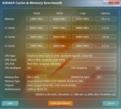

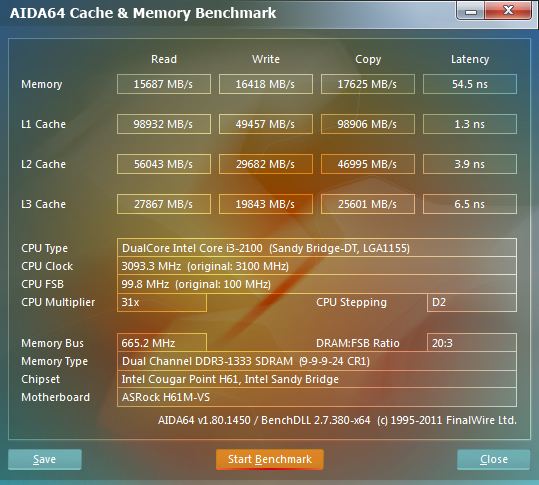

AIDA 64 extremben lefuttattam a 1 pár tesztet az alábbi eredményeket kaptam:
i5 2500k alap kingston hyperx 1600 alapMemória olvasás: 16093 MB/mp
Memória írás: 18129 MB/mp
Memória másolás: 18147 MB/mp
Memória késleltetés: 53.1 nsCPU QUEEN: 32003
CPU PHOTOWORXX: 51086
CPU ZLIB: 198.5 MB/mp
CPU AES: 368010
CPU HASH: 2059 MB/mp
FPU VP8: 3143
FPU JULIA: 16677
FPU MANDEL: 9251
FPU SINJULIA: 2994nekem tetszenek az eredmények
! 1-2 helyen az i5 2600 előzi csak meg... -
