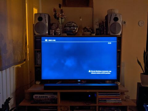

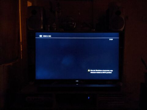

Celtis
Lutri. Én a saját TV-ről ennél sokkal rosszabb fotót is tudnék csinálni. Csak a FALD miatt normál képtartalomnál soha nem látszik. Ezért javasoltam az XG9-et.
Hangsúlyozom, hogy ez a te döntésed. Hiába jó szerintem vagy bárki más szerint a TV-d, azt te fogod nézni. Csak az számít, hogy neked megfelel-e vagy sem, téged zavar-e a foltosodás vagy sem.
