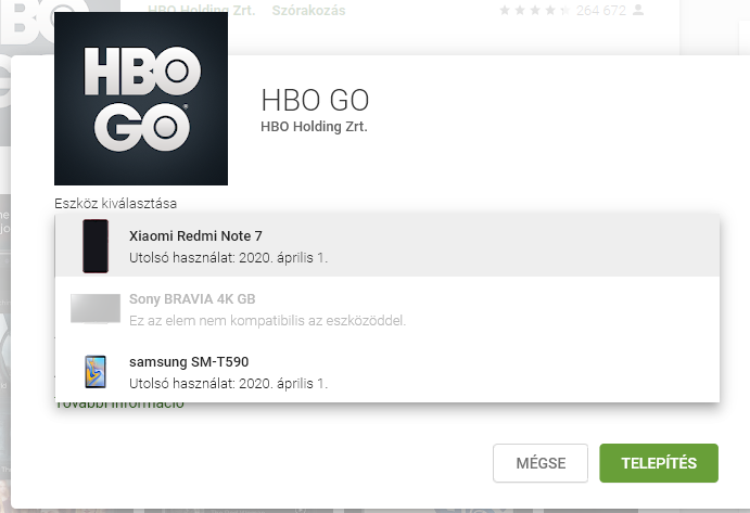

ArGab
Két app van, egyik csak sima Android, másik csak Android TV.
vlevi
zsoltika74
#51058
Netflix az levakarhatatlanul rajta van.
HBO Go viszont, legalábbis a Play Store-ból nem tölthető le a TV-re, mert Android TV-vel nem kompatibilis. Facepalm
XE8505 TV-m van, Android 8-al, szerintem az XF9005-n is ugyanez a droid van,de ettől még előfordulhat, hogy az XF9005-ben van valami plusz, amitől kompatibilis az Hbo Go, bár ennek kicsi az esélye.

zsoltika74
Az XF9005 sorozatú tv-re a Upc Direct now illetve a Tv Go-t fel lehet telepíteni?
Gondolom az HBO Go-t, illetve a Netflixet azt igen.
Esetleg a Kodi-t?Előre is köszönöm a segítséget.
