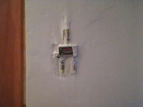

Legalább látszik hogy hol van és nem vakolták be teljesen
Én annó a Rubicomnál mentem HBO dekódert leszerelni, és közölte a tulaj, hogy födémet betonoztak és a kőművesek beöntötték a betonbaÉs tényleg csak a betonba vezető vezeték volt meg
Peltár
Zitronensaft #24398 üzenetére
Azt mán mi bajod vele? Nem kocója a huzat széjjel he.

Zitronensaft
Átkábelezésről meg annyit,hogy nem véletlenül ír elő a upc 3szoros árnyékolású rg6-os koaxkábelt...
Szarabb árnyékolású kábelen simán látszik a DVB-t 610mhz körüli muxa..
Az meg úgy kell a kábeltévé hálózatba,mint egy falat szar.. -

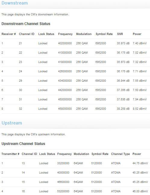

Jelszintek:
Felfelé irányuló forgalmat bonyolító csatorna állapota
Adó száma Csatornaazonosító Zárolási állapot Frekvencia Moduláció Jelváltási sebesség Csatornatípus Teljesítmény
1 5 Zárolva 43400000 64QAM 2560000 ATDMA 41.5
2 6 Zárolva 46700000 64QAM 2560000 ATDMA 41.7
3 7 Zárolva 54100000 64QAM 2560000 ATDMA 42.7
4 8 Zárolva 58200000 64QAM 2560000 ATDMA 43.2Lefelé irányuló forgalmat bonyolító csatorna állapota
Vevő száma Csatornaazonosító Zárolási állapot Frekvencia Moduláció Jelváltási sebesség Jel-zaj arány Teljesítmény
1 8 Zárolva 458000000 256QAM 6952000 37.9 -0.5
2 6 Zárolva 442000000 256QAM 6952000 39.2 0.2
3 7 Zárolva 450000000 256QAM 6952000 39.0 -0.2
4 5 Zárolva 434000000 256QAM 6952000 38.6 0.3
5 1 Zárolva 402000000 256QAM 6952000 39.3 0.2
6 2 Zárolva 410000000 256QAM 6952000 39.0 0.2
7 3 Zárolva 418000000 256QAM 6952000 39.0 -0.2
8 4 Zárolva 426000000 256QAM 6952000 38.7 -0.4 -

pot63
kabelmania27 #24304 üzenetére
Egy hajszálra ilyen Asheridge TVC-1000-2WN elosztóba jön be a UPC egy fekete kábelen (IN), onnan egy fehér kábelen jön le a modembe (egyik OUT), a másik fehér kábel pedig kicsit kaotikus, de valahogy a tv-kbe vezet (másik OUT).
Van egy PAA 860 TT feliratú doboz rajta két piros tekerővel, ezen át megy egy elosztóba, és onnan a tévékbe...
Csillapítót egyáltalán nem láttam. Ez gond lehet? (Amúgy ez az Asheridge-be csatlakozó kábelek végén kéne, hogy legyen, ugye?)
Gondoltam, én is megnézem a nálam mért értékeket, de a szokott http://192.168.0.1/ IP-címen nem találom a Technicolor routert.
Ellenben minden működik, leszámítva azt, hogy a net sebessége 60 és 240 Mbps között váltakozik.Hogyan juthatok vajon be a beállításokhoz?
Köszönettel: MaCS
pot63
kabelmania27 #24300 üzenetére
Így néznek ki a le-/feltöltési csatornák:
Ebben nem nagyon vagyok otthon, hogy itt melyik érték mit jelent, meg hogy ezek közül hány van használatban. (Mind?)
Ezt a linket találtam , hogy mi számít jó értéknek. E szerint akkor ez így oké?
