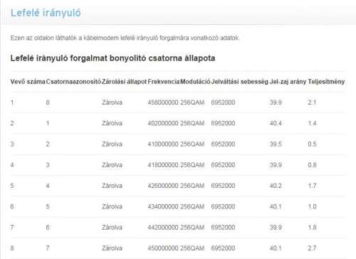

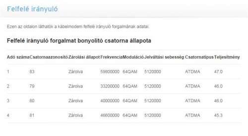

#23272
Felfelé
Adó száma Csatornaazonosító Zárolási állapot Frekvencia Moduláció Jelváltási sebesség Csatornatípus Teljesítmény
1 11 Zárolva 59800000 64QAM 5120000 ATDMA 38.5
2 7 Zárolva 33200000 64QAM 5120000 ATDMA 41.3
3 8 Zárolva 40000000 64QAM 5120000 ATDMA 41.3
4 9 Zárolva 46600000 64QAM 5120000 ATDMA 40.3Lefelé
Vevő száma Csatornaazonosító Zárolási állapot Frekvencia Moduláció Jelváltási sebesség Jel-zaj arány Teljesítmény
1 20 Zárolva 410000000 256QAM 6952000 38.6 -1.4
2 18 Zárolva 394000000 256QAM 6952000 38.5 -1.1
3 19 Zárolva 402000000 256QAM 6952000 38.6 -1.5
4 21 Zárolva 418000000 256QAM 6952000 38.1 -2.2
5 22 Zárolva 426000000 256QAM 6952000 38.2 -1.6
6 23 Zárolva 434000000 256QAM 6952000 38.6 -1.7
7 24 Zárolva 442000000 256QAM 6952000 38.8 -1.2
8 29 Zárolva 450000000 256QAM 6952000 38.9 -1.5Töröltem az előzményeket is, meg próbáltam más böngészőt is (chrome, opera, explorer) egyikben sem jó. Modem restart volt többször is.

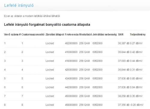

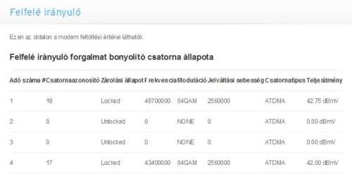

#23215
fel
Adó száma # Csatornaazonosító Zárolási állapot Frekvencia Moduláció Jelváltási sebesség Csatornatípus Teljesítmény
1 77 Locked 59800000 64QAM 5120000 ATDMA 46.00 dBmV
2 73 Locked 33200000 64QAM 5120000 ATDMA 45.25 dBmV
3 74 Locked 40000000 64QAM 5120000 ATDMA 45.25 dBmV
4 75 Locked 46600000 64QAM 5120000 ATDMA 45.00 dBmVle
Vevő száma # Csatornaazonosító Zárolási állapot Frekvencia Moduláció Jelváltási sebesség SNR Teljesítmény
1 1 Locked 402000000 256 QAM 6952000 35.247 dB 4.04 dBmV
2 2 Locked 410000000 256 QAM 6952000 35.247 dB 3.58 dBmV
3 3 Locked 418000000 256 QAM 6952000 35.247 dB 3.18 dBmV
4
4 Locked 426000000 256 QAM 6952000 35.247 dB 3.51 dBmV
5
5 Locked 434000000 256 QAM 6952000 35.247 dB 3.46 dBmV
6
6 Locked 442000000 256 QAM 6952000 35.247 dB 3.36 dBmV
7
7 Locked 450000000 256 QAM 6952000 35.418 dB 3.35 dBmV
8
8 Locked 458000000 256 QAM 6952000 35.595 dB 3.66 dBmV -
