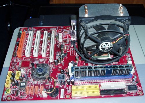

Most egy ilyennel szemezgetek:
Nagyon tetszik a bordája

Én nem kérek érte ennyit, esetleg ha valakinek még nem lenne ez a csoda-alaplap, írjon bátran.
